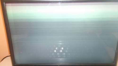

Van egy négy éves Lenovo 3000 n500 notebookom. Mostanában gond van a kijelzővjével. Működik rendesen, de néha "megőrül". Nehéz leírni a hibát, becsíkozódik (nagyon vékony csíkok), semmi nem látszik a képből, de ha kicsit megmozgatom,utána jó lesz. A fura, hogy nem akkor csinálja, ha mozgatom, hanem csak úgy néha magától. Én arra gondolok, hogy a szalagkábellel lehet gond, az lesz, vagy valami más?
mitibi
A következőben kérném a segítségeteket, ma bekapcsoltam a laptopot, volt kép, majd cigizés után, mire visszajöttem a géphez, már fehér kép fogadott.
Lenovo N500 Type 4233-5MG bekapcsol, nem hallani semmit, a kijelző fehér 1-2 függöleges csíkkal. A csíkok száma függ a kijelző le fel mozgatásától. Kikapcs kijelző lehajt, bekapcs eltünnek a csíkok, a következő alkalomkor ott van a 2 csík, majd csak egy. Ha csak 60 fokban nyítom ki és úgy nézek bele, úgy már erősen látszanak.

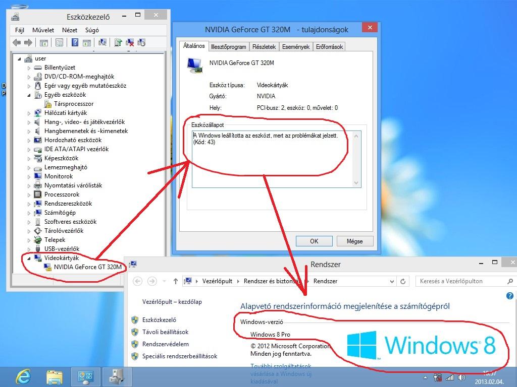

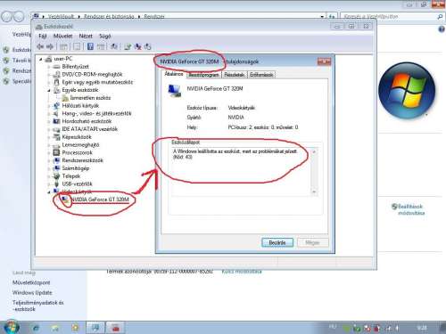

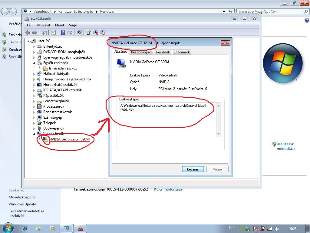

Üdvözlet!
Van nálam Egy ASUS K50ID-SX181D típusú notebook.
Mindent megnéztem, és a GPU-nál kötöttem ki, ami egy nVidia GeForce GT 320M 1 Gb VRAM-mal.
A jelenség: Ha terhelést kap a GPU /1080p videó, 3D test renderelése Inventorban/ akkor képernyő becsíkozódik, bedobja a kékhalált a VGA driverre hivatkozva, aztán restart... Driver az eredeti van rajta, amit adtak a laptophoz, de kipróbáltam más, hozzávaló frissebb drivert is, azokkal is ugyanez a helyzet.
Most már fel sem ismeri a GPU-t, vagy a Windows leállítja /Win7 és Win8 is/
Reball megoldás lehet? Mert szinte biztos, hogy a GPU-val van a gond...
