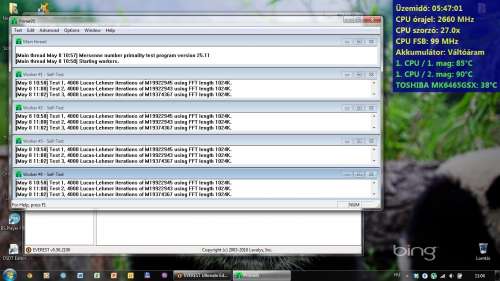

Jelenleg itt 25,2 fok van. De ez olyan túl sokat nem befolyásol. Ha jó a hűtés a laptopban, nem annyival nő a laptopban a belső hőmérséklet, mint amennyivel a környezet hőmérséklete. Az Asus F7E-ben semmilyen moddolt, vagy tuningolt hűtés, vagy hűtési rendszerelem nincs. Így, plusz rézlap sincs. Egyszerűen, csak az Asus által jól méretezett és tervezett hűtés van benne. Talán annyi a többlet, hogy a CPU és a GPU réz hőátvevő/elvezető lapját 3000-es autófényezőtől szerzett (úgynevezett vízpapírral) "csiszoló" papírral tükrösre políroztam.
Ebben "gyárilag T5550-es CPU volt, amit párhetes korában kicseréltem egy T7500-asra, és azt cseréltem vagy másfél éve a T9300-asra. Tulajdonképpen 3 generációnyi CPU volt már benne, de egyik sem melegedett túl. Persze minimum évente kap nagytakarítást és újrapasztázást.Tommy Da B1G: Én először -ahogy írtam-, egy rézlappal megnövelném, stabilizálnám a hőátadást, a hőelvezetést. Ha ez elegendő, nem kell -a nem olcsó- új hűtésrendszer. A pasztáról nem merek nyilatkozni. Mert, az én tapasztalatom szerint a néhány fok csak az eltérés a különböző paszták között, de mások másképpen vélekednek. Sokszor használok sima, 160 vagy 180 fokon olvadó szikikon zsírt, és még nem volt rá soha panasz, nem volt vele baj. Azt nem vitatom, hogy a helyette használt professzionális minőségű pasztával max 4-5 fokkal hűvösebb lehet.

27 fok
hány fok van a szobában?
Egyébként ez a réz lap, amit mondasz tényleg hatásos tud lenni, ha már a hűtést nem sikerült jól eltalálni.
Neked most is van réz lap a CPU-don?
Nekem a T5800-asom, max. a bekapcsolás pillanatában volt ennyi.(#9140) Tommy Da B1G:
én tettem alá padot, így legalább alacsony terhelésen is csendéletet él a laposom.
Ha kicsit alulméretezett a hűtés, akkor alacsonyabb hőmérsékleten is magasabb fordulaton kell hogy dolgozzon a ventilátor.Azt meg nem is értem, miért van letiltva az IGPU a laposodban. Gondolom nincs benne SLI videokártya.

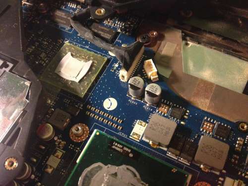

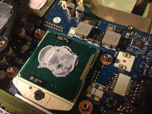

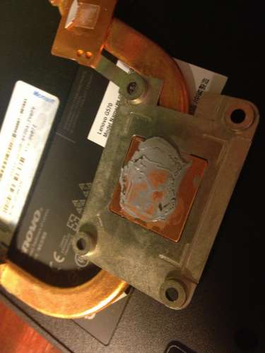

TommyNagz
TommyNagz
Lenovo G570 gyári hűtőpaszta....Most én vagyok a hülye, vagy ez tényleg gáz? Én soknak tartom, Prime95 alatt 95 fokig melegedett a CPU. Megkentem nagyon vékonyan csak a "tükrös" részt Cooler Master pasztával, azóta maximum 83-ig megy fel teljes "blend" alatt Prime95-tel.
A GPU talán még rendben is volt, de azért arra is tettem újat. -

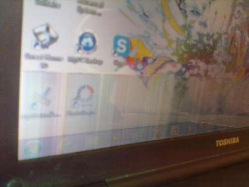

TBMC
segitsegeteket szeretnem kerni! lenne egy toshiba C650-15H tipusu laptop, vinyo tonkre ment benne a kondicioja, holnap jo meg az uj. cseret kovetoen egybol felfogja ismerni a gep a vinyot? s felfogja ra tudni telepiteni a windowst? nem fognak hianyozni neki gyari boot fileok?

Hali
Leteszteltem , nem talált hibát a ramokban , a hdd is 100 %-os , 41 °C -on megy , ez gondolom nem sok még , egy gondom van , hogy alapjáratban melegszik a gép , és játéknál ha nem is nagy grafon , de akkor is, az eladó egy hűtőt ajánlott hozzá , lehet bekéne szereznem ? Lenovo g565-ről van szó.
TommyNagz
Aldo Novares
#9109
Ramot teszteld le, bar a melegedes sem kizart. Everest-tel tudod figyelni a homersekleteket. Virusirtonak meg Avast. Nagyon jo, es eg evig ingyenes.

Dell XPS
pocokxx
#9100
Szia,
A leírás alapján az LCD panel elektronikájára gondolok. Ha a laptopfedelet csavaró, tekerő mozdulatoknak teszed ki, van változás?
(#9101) dragon1993: tápaljzat-csatlakozónak tűnik a hibajelenség (reméljük nem töltő-áramkör..), általában: ~16K környékén javítják, nyilván szervize válogatja.
