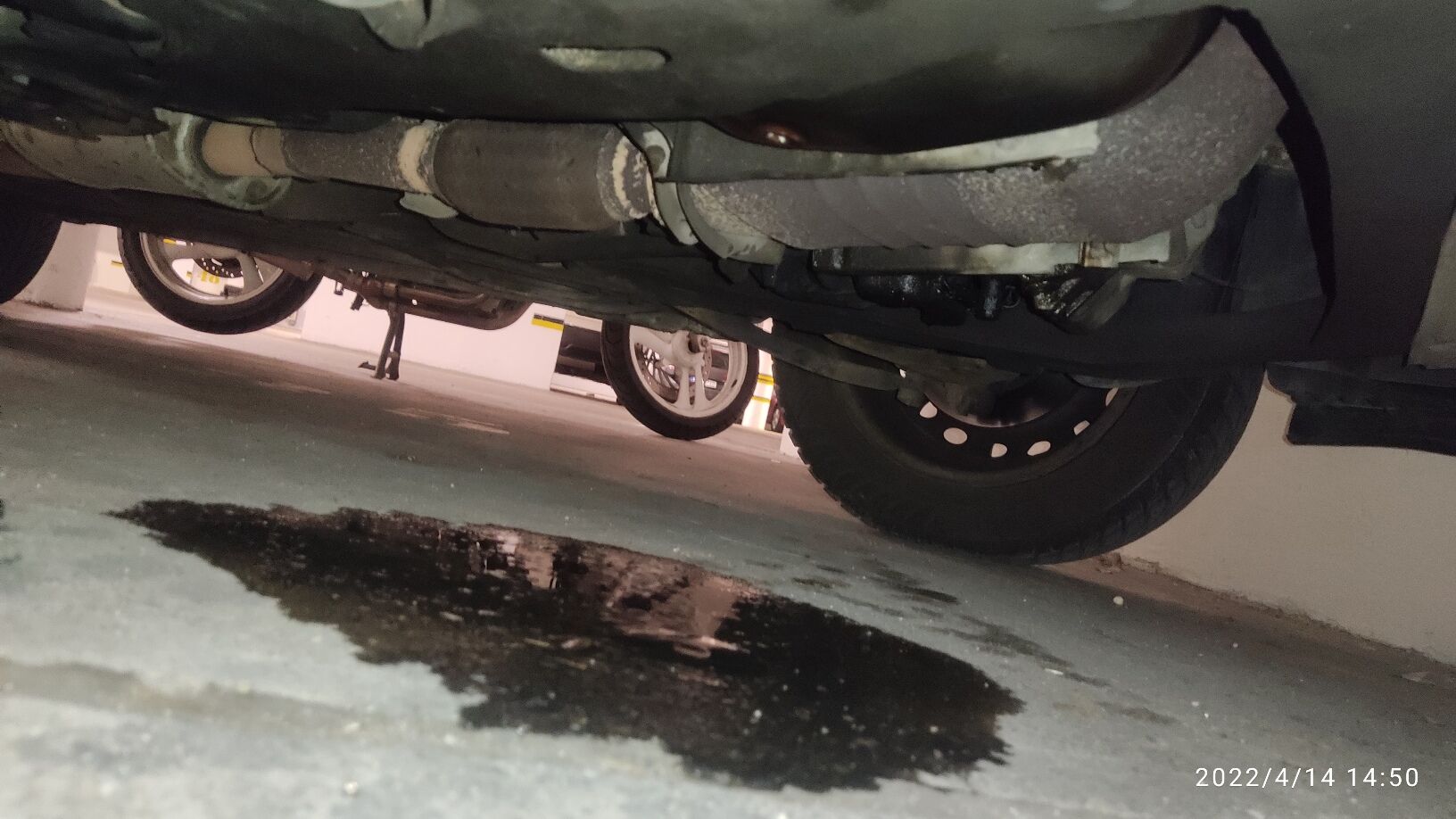

Legutóbb volt egy kérdésem víz fogyás ügyben (Clio 2).
Átnéztem, hogy szivárog e valahol, de nem láttam sehol sem folyást ...
De megint a minimum szinten van a kiegyenlítő tartályban a folyadék
hiába ellenőriztem meg nézegettem , hogy hol szökhet el a vizecske

Az miért van, hogy kb 1,5 éve lett ,, hengerfejes" a cliom 1.4 8V-es ( azt mondták hogy gát repedés) és megint elkezdett fogyni a hűtővíz a kiegyenlítő tartályból .
Már hűtő radiátor , termosztát ház (repedt volt ) cserélve lett és kb 2-3 hetente rá kell töltenem vizet .
Gondoltam arra is hogy a fűtő radiátornál ereszt, de nem érzek semmi furcsa szagot az üveg sem párás amikor megy a fűtés .
Merre keressem még a szivárgást ?

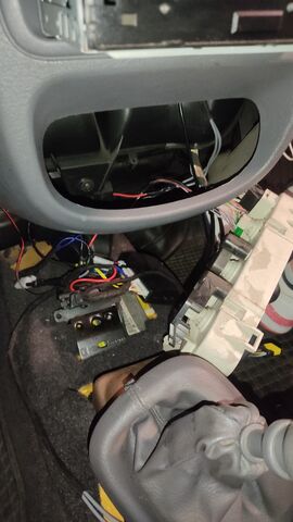

Ilyen lett egyenlőre , izzóm sajnos nincs most
Budapesten 9.keruletben tudna adni valaki ?

Köszi az infót
alul már láttam hogy van 2 csavar csak onnan tovább nem ment de akkor majd kipattintom . Még arra gondoltam , hogy a rádió és a szellőző körüli keretet leveszem (ha le lehet) és úgy nyúlok be és szedem ki. -

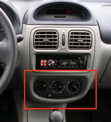

Másik kérdés.
A hátsó szélvédő fűtése csak foltokban melegít , ezzel mit lehet kezdeni?
A fűtőszálakat épnek látom , a relé kattan ha bekapcsolom.
A relé beéghet annyira ,hogy már nem kapcsol elég feszültséget/áramot rá? -

A fűtés problémám megoldòdott . A fűtő motor szorult meg. Az előtèt ellenállásnak semmi baja sem volt . A Bárdiban vettem új motort és minden helyre jött

Köszönöm a segítséget az ügyemmel kapcsolatban...
Meglett a probléma oka.
A minap bezsíroztam a fűtőventilátort, de a mai nap megadta feladta a harcot.
Ezeket lehet javítani vagy inkább cseréljem. Törökbálint, Budaörs, BP környékén van kifejezetten Renault bontó? Vagy itt van valakinek eladó?
