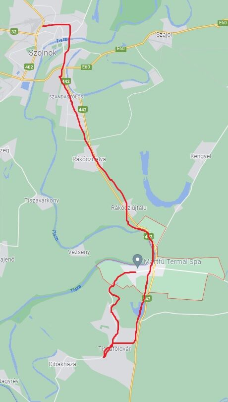

Enyhe ferde, pici lejtőn álltam le (tényleg minimális), indításkor felment a szint jelző teli állásba. (Rángatás nélkül)
Amúgy imádom, 5.3 vegyes fogyasztás országúton.
6.2-vel jártam meg Pestet, M4-M0-M3 bevezető, minimális város, majd vissza, autóúton kb 110-es tempó, 20 éves autótól nem rossz, bár csak fiatalabb lenne... -
Rángatástól sajnos semmi, maradt 1/4 körül (de valószínűleg ott is volt a szint, lásd tankolás lentebb)
Viszont tankoltam utána, tele (40 liter ment bele), picit ment fel utána csak 1/3 kb, 50 m-re az autómosó, lemostam, majd test mode-ba indítva kb félig fel ment (2/4) a mutató (valamit befolyásol a test mode, de így egyértelmű, hogy nem ott a gond).

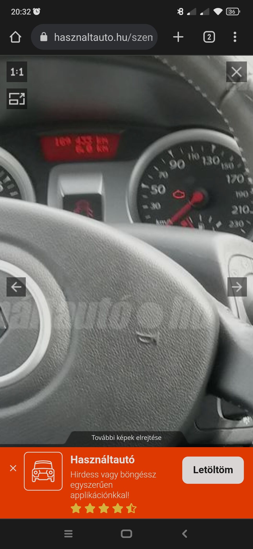

Voltam ott, azután lett módosítva a kép.
Nincs hibajelzés, kb kikérte magának, én meg mutattam a képet, hogy akkor ez a kép micsoda...
Nagyjából körbenéztem az autót, sérülést nem találtam.
Külföldről behozott, a váltó teteje kicsit kopott, meg a kormány, nagyon más esztétikát hirtelen nem láttam.
Minden működik rajta, illetve menni nem mentem vele, szóval hogy rendben van-e, azt úgy megítélni nem tudtam.
433-ról 441 lett a km állása, szóval más már nézhette korábban, nem kérdeztem (mert csak most látom az eltérést) hogy ez így volt-e, vagy egyéb az oka a 8 km-s eltérésnek.Amúgy ez az 1,2-es motor milyen lenne a Megane 2 1.6 112 ló után?

Nem, igaz kis csalás volt benne, mert mentek előttem egy részen az útnak.
M2 1,6 16V 2003
UI: Könnyű a lábam, pláne hogy a pillanatnyi fogyasztást látom menet közben
Szóval nem sportos üzemmódban ennyi.
Menni kéne már vele hosszabb M4-es (még nem is voltam csak M44-en kicsit, de az is még a lambdaszonda csere előtt, meg a 480-as fixen rögzített jobb minőségű benzin tankolás előtt) utat, ott lennék kíváncsi a fogyasztásra, hogy ott mi lesz az 1,4-es motorhoz képest... -
El se merem mondani, hogy mennyi volt tegnap késő délután, estefelé már meleg motorral az átlagfogyasztásom (Martfű-Tiszaföldvár, majd onnan vissza Szolnokra), amúgy nem is akarom elhinni .
5 liter, banyek... -
