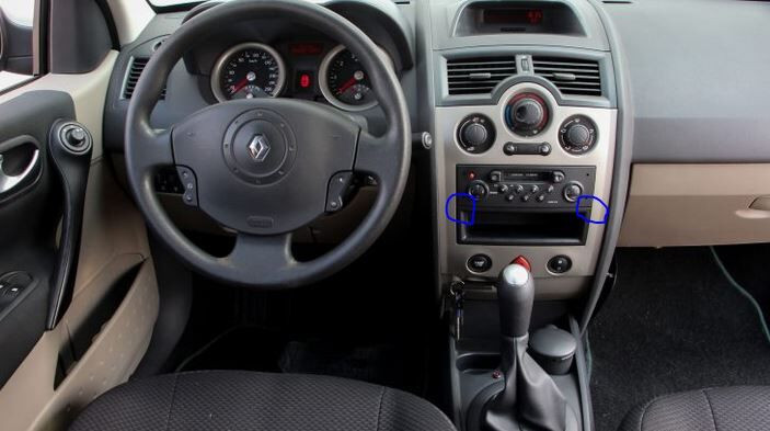

M2 ben a rádió alsó sarkai mindenkinek kintebb van kicsit,
mint az alatta lévő box ?

Szerintem a kor. Elöl egy műanyag burkolatba fekszik be, hátul pedig a könyöklő doboza védi és arra is vannak műanyag elemek csavarozva ami fedi. Nekem a hangszóró elején a puha ruganyos perem volt szakadva, azt biztosan nem érhette víz mivel a hangszóró legszélén a karimája is szigetelve volt valami habos anyaggal.
