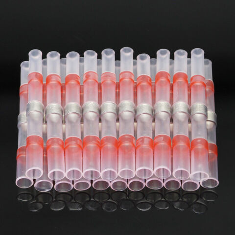

Én a csomagtartó részben vágtam el vezetékeket, toldtam bele kb 10-15 cm-t mindbe (csak azért, hogy könnyebb legyen szerelni) A toldott vezeték azon végét, mely a gumicső felől van: forrasztottam, zsugorcsöveztem. A másik végét csak simán blankoltam, és összesodortam a kocsi eleje felé menő vezetékekkel+ szigetelőszalag. Így könnyebb bontani legközelebb
Ezek nagyon alacsony fesz. értékek. Rá kellene ezekre tölteni mindenképp. A Rönót kb. csak levett saruval érdemes nézni.
Nálam a Laguna ha 12,6V nyitás előtt, akkor ha kinyitom, mire beleülök kb. 12,2-re lemegy a fesz, mert ez-az elkezd fogyasztani. Vagy esetleg azt is kipróbálhatod, hogy nem zárod be a kocsit, csak úgy otthagyod nyitva, akkor is szerintem egy 10 perc után elmegy "stand-by"-ba a kocsi. Majd pár óra múlva rámérsz.
A néhány mA az jó, ha jó a műszer
Az árammérőkben nem mindig bízok, nálam a biztos árammérés amúgy nem is árammérő állásban történik, hanem egy mérőellenállást iktatok az áramkörbe, és az azon eső feszültségből jön ki az áram.
Ja, a Lagunán az aksi negatív pólusán van is gyárilag, szóval méri a kocsi maga is az áramot
Így néz ki a negatív saru: [link] -
