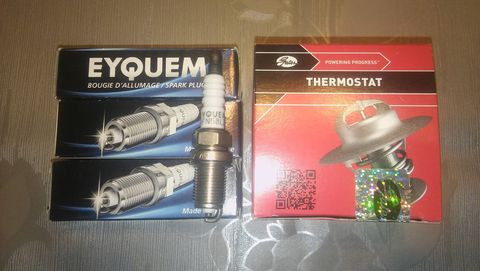

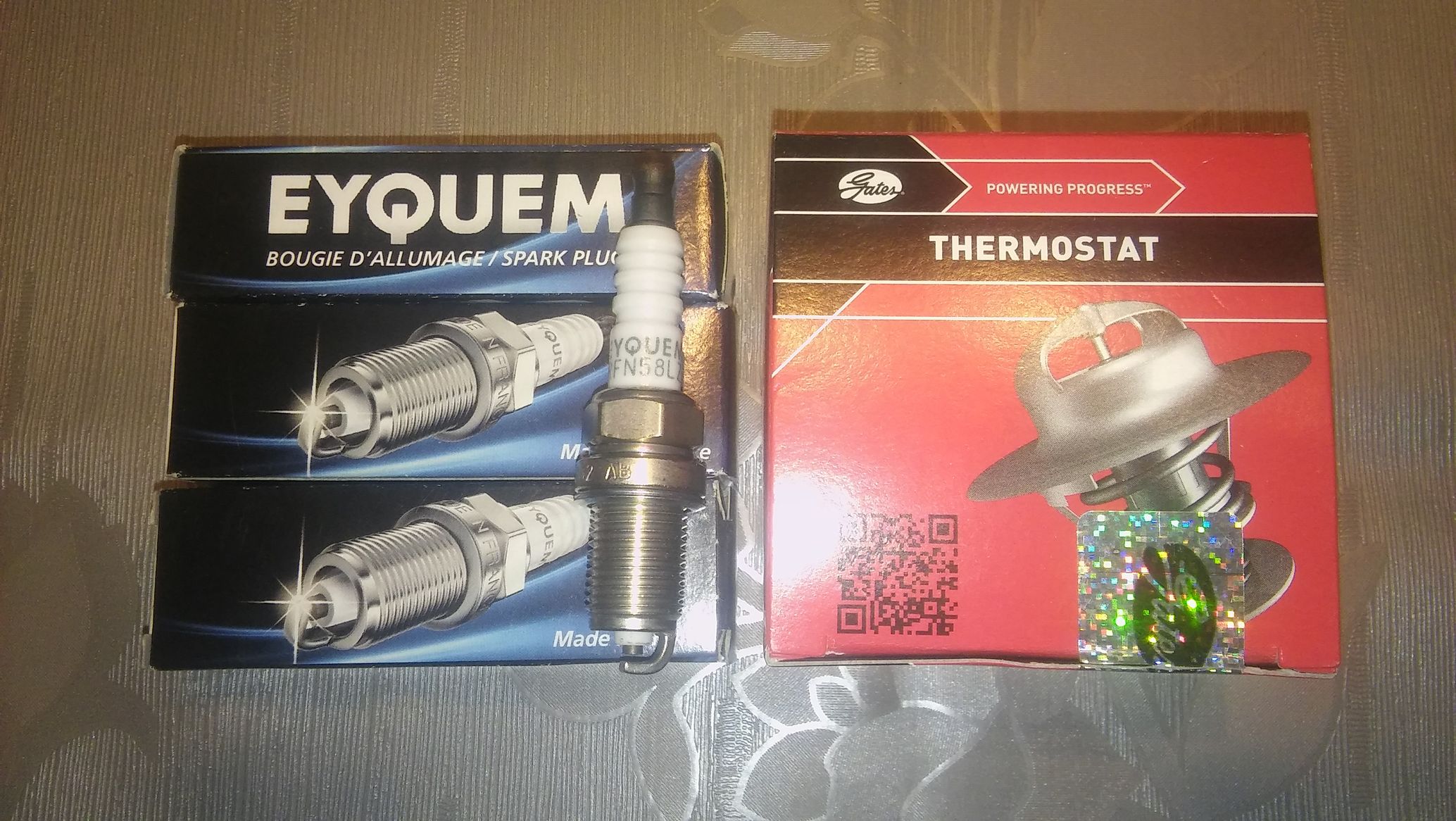

Na uraim megjött a termosztát! Hétvégén vehetem elő a vastag ruhámat és megint szerelhetek ilyen jó időben
Még valamit rendeltem a termosztáttal együtt,azt hittem most is az lesz mint régebben, hogy bocsi de mégsincs raktáron, és nem lehet kapni az egész országban, deeee most nem!
Na szóval ez 4 darab Eyquem RFN 58 LZ azaz a gyári gyertya! Én már próbáltam több fajta gyertyát is, még többpólusút is, de szerintem ezzel a legjobb a boci. Nem tudom hogy ez most csak egy kivételes lehetőség volt, vagy ezekután mindig kapható lesz a gyertya, de szerintem érdemes beszerezni minden Meganosnak.
A zsu.hu-n rendeltem, akciósan 785Ft/db ami szerintem egyész jó ár. -
