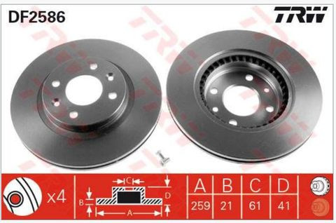

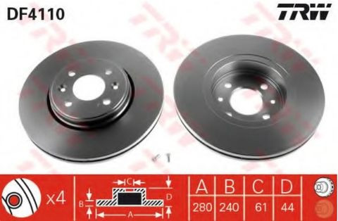

rob210
Motorkód alapján rendelj.
Ha a te kocsid 14" os felnin van akkor 259 es a tárcsa.
Ha 15" oson akkor 280 as mert arra nem megy rá a 14" os kerék.
Egyébként leveszed a kereket és megméred a mostani tárcsát.Emlékeim szerint az 1.4 eseket 259 el szerelték.
De sok esetben cseréltem már olyanon tárcsát amin a 280 as volt, mert a tulaj bontóból megszerezte a nagyobb nyerget és kicserélte a nagyobb tárcsára. -
Tom5
molnarpeter
#54433
259x20,6 -os lesz. Az egyik oldalon írja h a 2002-előtti modellekhez ez a méret való. (Nem is tudtam h 2002-utáni megane 1-es is van
) de a tárcsát a szerelőmmel rendeltetem és ő ugye tud mókolni ha nem jó. Ott nincs nagy árbeli különbség. Fékpofát és bal kormányösszekötőt viszont majdnemhogy csak féláron találtam. Ugyanazon márka cikkszámra....
