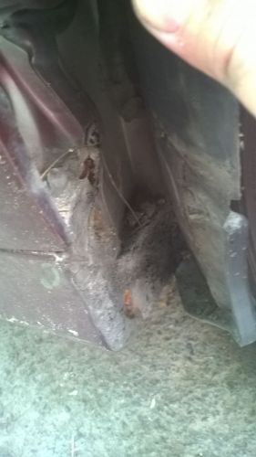

Nekem a 15 év a kasznit kezdte meg de még időben elkaptam
Javaslom mindenkinek, hogy fél évente minimum takarítsa ki a dob alatt. Különben hamar oda lesz a küszöb.
Kitakarítottam lekezeltem korant-tal kapott egy kis javító festéket megint jó lesz sokáig

Tényleg frankó! Bár nem volt annyira koszos, mint vártam. A huzat felfogja. De a műszerfalról rengeteg kosz lejött, pedig szoktam takarítani azt is
Belül patyolat, már csak a fékdob pucolás, festés, meg a mosás+waxolás van hátra. Csak ne lenne ilyen dög meleg. -
