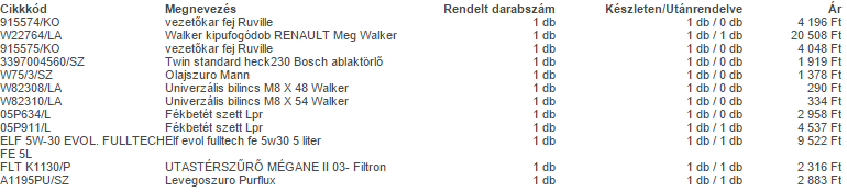

tresh
zsolt1129 #36751 üzenetére
1. Vezérlés csere. Gyári lesz, de nincsen hozzá vizpumpa. Ebből Valeo-t ajánlottak. Erről vélemény?
- DOLZ,SKF
2. Hosszbordás szîj + görgők. Ebből is gyári lesz.
- Gates szett is jó bőven
3. Elf olaj + gyári olajszűrő.
-Mann szűrőt adj neki ( Rob majd jól megcáfólja)
4. Fagyállò folyadék. Ebből nincsen gyári. Ti milyet ajánlanátok?
- Mindegy csak jó arányba legyen bekeverve..de a gyári norma szabvány szerintem meg van adva gépkönyv be vagy a kupakon/tartályon rajta van
5. Gyertya és toronycsapágyak? Előbbiből ngk-ra gondoltam, az utòbbibòl skf-re. Kb ennyi. Várom a véleményeket és a javaslatokat. Köszönöm előre is.
- Jól gondoltad -
zsolt1129
Sziasztok. Most nézegetem az alkatrészeket a Megane 2-höz. Nagy reviziò lesz:
5. Gyertya és toronycsapágyak? Előbbiből ngk-ra gondoltam, az utòbbibòl skf-re. Kb ennyi. Várom a véleményeket és a javaslatokat. Köszönöm előre is. -

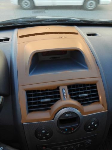

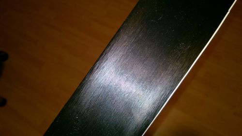

rob210
Sgt. Chris #36747 üzenetére
Hőlégfúvó, vagy komoly hajszárító kell a nyújtáshoz.
Ezt szerintem simán be lehet vele húzni.
De vannak komoly vastag ragasztós fóliák is amiket garantáltan fel tudsz tenni.
Én a külső kilincseket vonattal de lion01-el azon frankón meg is maradt. -
Sgt. Chris
rob210 #36722 üzenetére
:-) Köszönöm a fáradozást! :-)
Igen, a leírásod alapján ilyenre gondoltam. Ez nem túl fényes felület? Másrészt nem tudom mennyire bonyolult egy ilyennel dolgozni? Mert hevenyészett ábrámon narancsszínnel jelölt felületet gondoltam fóliázni, de vannak ott bonyolultabb formák is, nem csak egyenes és sík.Félek a képességeimet meghaladja a történet...
