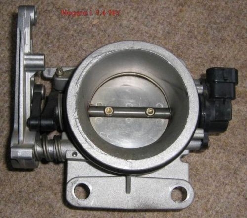

Volt valaha valakinek gondja a fojtószelep állás érzékelővel.
Ha igen az milyen hibákat produkált? -
Toobee
tigerscorpio #39930 üzenetére
tresh
Mezga Aladár #39928 üzenetére
Diag ha nem áll be alapértékre magától.
Mezga Aladár
A pillangószelepet hogy kell beállítani?
meg 1ph2 1.4 16v -

Mezga Aladár
rob210 #39924 üzenetére
140 e km-nél komplett szívósor tömítés csere volt, akkor kipucoltam.
Meg is lepődtem mennyire nem volt szennyezett. Most 162 van benne.Szerintem nincs rá szükség most.
Majd ahogy megyek vele kiderül mi változik ahogy az ecu megtanulja az új alapjárati motort.
Nekem hidegindításkor volt bajom mert, fennakadt a motor és nagyon nehezen rántotta le a normál értékre az ecu. -

Ez oké de akkor a folytószelepet nem tisztítottad azt hagytad úgy.
Mezga Aladár
Nem tudom mi a para a megane alapjárati motorcserével.
A régi kivesz(meleg motornál) mellétéve az ujjat látható h., maxra be van tolva szabályozási tartományon kívülre. Tehát nagyon óvatosan kihúztam, összerak, 3x gyújtás rá 30 mp-re 30 mp szünetekkel.
Utána tökéletes alapjárat. -
