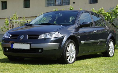

Sgt. Chris
Nagyon szuper ez is! Csibészes a fólia, valami sötétszürkét el tudnék viselni én is... A yard nem szokott érdeklődni felőle?
Eredetileg én is kombiban gondolkodtam, de mivel sürgőssé vált anno a kocsicsere, és akkor nem találtam nekem megfelelő állapotú/árú kombit. Így maradt a limuzin, de végül is egyenlőre nem bántam meg. 2 gyerkőccel még simán elférünk benne+a holmik pár napra.

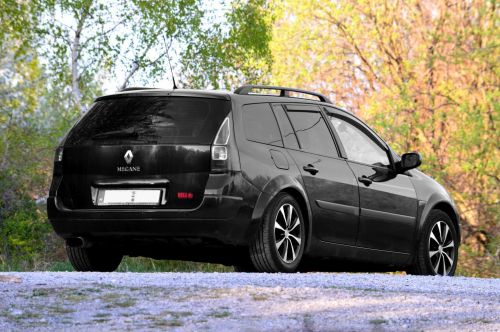

Sziasztok végre nekem is lett egy szuper megane grandtour-om! 1.4 benzin, 2004- es évjárat! Nekem elég lesz az 1.4! Kérdésem lenne milyen gyertya kell bele, illetve az olajcserét és a szűrők(benzin,olaj,pollen,levegő) otthon cserélhetők-e? Köszönöm!(valós 153ekm)

FRENK1988
Sgt. Chris #37776 üzenetére
Gyönyörű

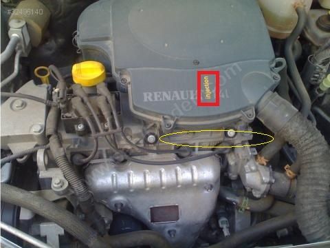

Viszont van egy nem új keletű dolog, méghozzá hogy olajos a blokk oldala. Nem az hogy folyik, hanem csak ilyen olajnedves, de már évek óta.
Talán sárgával jelölt helyen az illesztésnél eresztene. -
