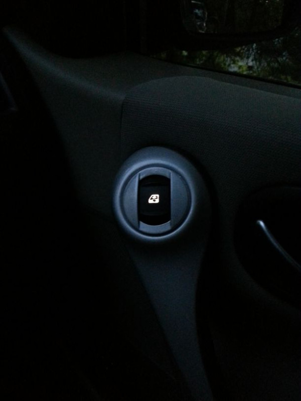

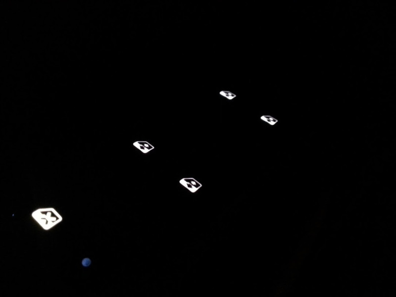

Igen a M2 is ilyen volt, csak utána ledszalgból volt egy 3tagos benne az nem csinálta. Ebbe meg nem megy be a ledszalag.
És valóban, ha lezárom elalszik, csak este vezetés közben engem zavar.
Meg ugye az volt a fura, hogy csak a tetőn lévő két középső foglalatban csinálja, máshol nem. -
