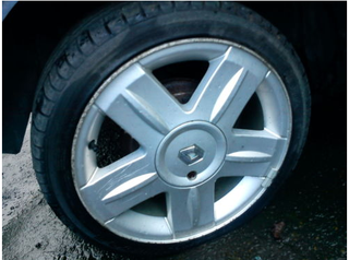

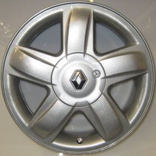

sziasztok, szeretnék renault clio felnit venni! Ha valakinek van irjon legyenszíves. Csatolok két fotót hogy melyik tipus érdekelne.

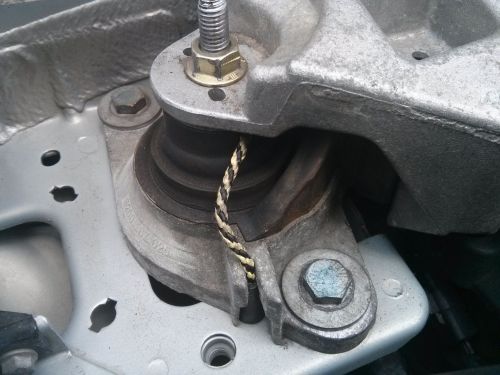

üdv! clio 2002 es 1.5dci 60kW os autóba motortartó bakot szeretnék cserélni! milyen márka a legmegbizhatóbb? köszi előre is!

üdv! clio MK2 re keresek gyári alufelni garniturát ha van valakinek irjon privátban! köszi előre is.
