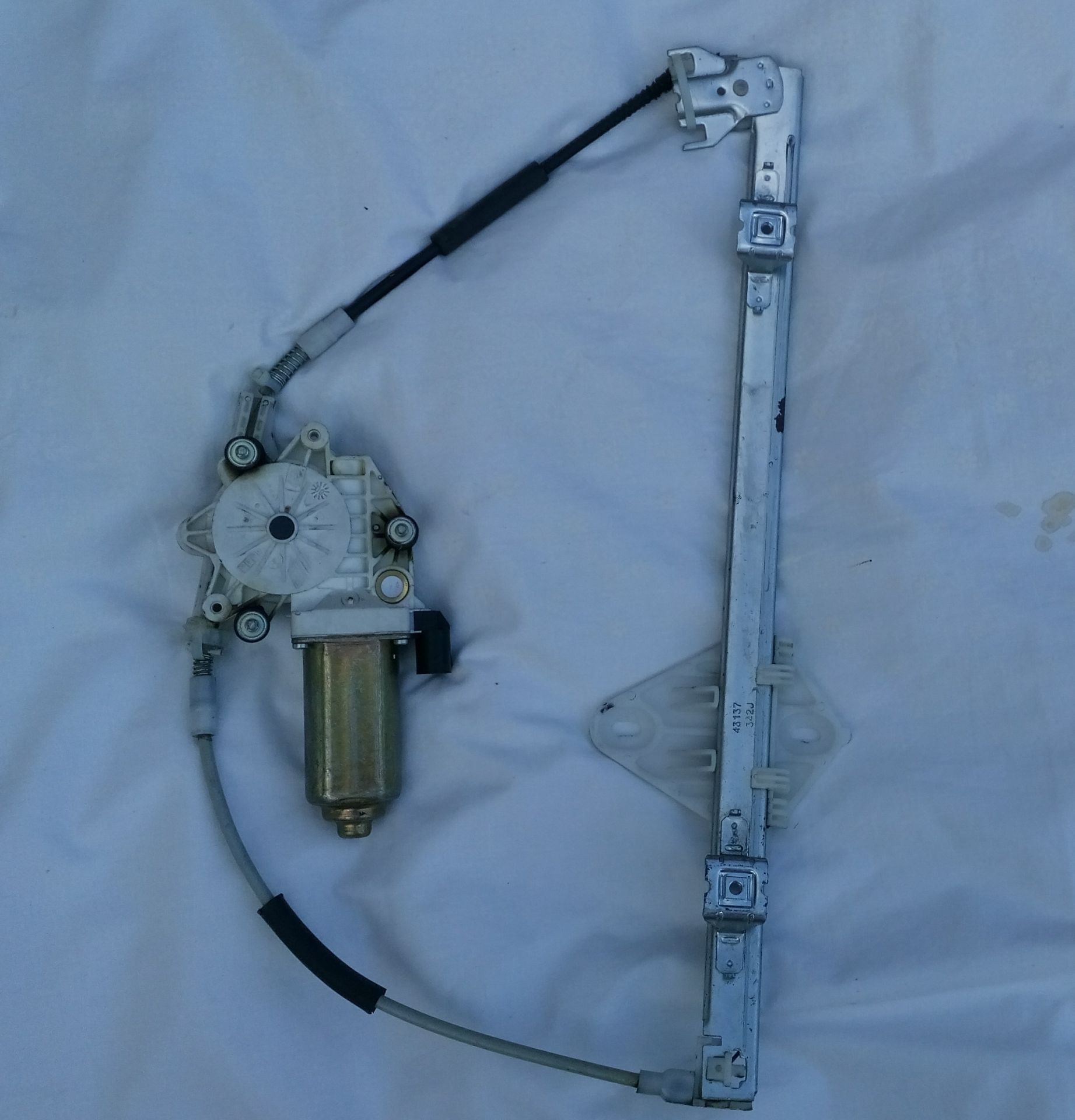

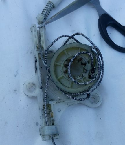

Tönkre ment a balos ablakemelő a Scenic I-ünkben. Szétszedtem és eléggé szerteszét ment, a bowdenvégi műanyag eltört, elhajlott a bowdenház vége és a bowden össze-vissza gyűrődve feltekeredett a hajtás tengelyére.
Azt szeretném kérdezni, hogy elegendő-e ezt a készletet megvennem vagy inkább komplett emelőszerkezetet mindenestül, ami kb duplaannyiba kerül, vagy inkább bontottat keressek.
Előre is köszönöm. -
