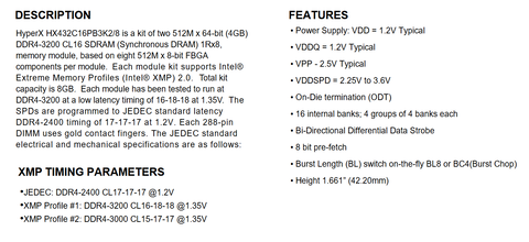

Na ez sztem pont az, amit Kokónak már nincs kedve 3866-odjára is ismét elmondani:
2400MHz felett minden overclock(OC), csak feszemeléssel tudod kihozni belőle, és nincs rá 100% garancia, hogy hibamentes lesz.
Asrock AM4 AB350 PRO4 link
Itt kicsit részletezik is, a ryzen proci típusa is rátesz, ez 2933MHz-en megy ahogy látom feszemelés nélkül (Pinnacle Ridge).
Mivel nem a sajátod, én nem kísérleteznék vele, hagyd a gazdára a tuningot. Alapon legyen stabil, és kész. -

Egy ismerősnek raktam össze gépet. Az a problémám, hogy a RAMok alapbeállításban csak 2400 mhz en mennek, a 3200 helyett. Nem vagyok túl pro a memória időzítésének és frekijének állítgatásában. Megpróbáltam a biosban 3200 mhz üzemmódra átrakni, de csak 2x 3x felpörgött a venti, majd azonnal le is állt, majd ezután újból 2400 on indult. A ram szerepel az alaplap QVL listáján, elvileg menni kellene neki. Nem nagyon merek a feszkókon állítani, nem szeretném ellőni.
Alaplap: Asrock AM4 AB350 PRO4 90YV0A74-M0NA00
Processzor: AMD Ryzen 2600X
Memória: Kingston DDR4 3200 8gb HyperX Predator CL16 kit 2x4gb HX432C16PB3K2/8Az alaplap bios is 2400 at ír, a feladatkezelő is.
Tud valaki segíteni hogy lehetne beállítani?

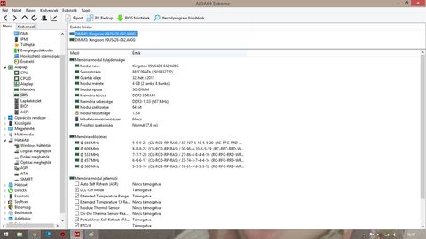

Üdv,
Segítséget szeretnék kérni. Nemrég vettem hardverapro-n 8gb (2x4 kit) 1600 mhz-s HyperX Savage ramot.
A meglévő 1x4 gb 1600 mhz hyperx blu mellé betéve a gép (aida, rendszerösszegzés vezérlőpultban) érzékeli, 12 gb-ot ír, de a rendszer zárójelben megjegyzi, hogy 7,95-t használható. Sok mindent kipróbáltam már:Windows újratelepítés (64 bit, 4+ gb ra van támogatás)
alaplap: 970-ds3p (32 gb-ig támogat)
msconfigban nincs bepipálva a lock
ingegrált vidikari nincs, nem szedheti a ramot.4 slot van a lapon, próbáltam úgy, h az első kettőbe menjenek a savage-k, utána a blu, majd elválasztva is.
Bármi ötlet?

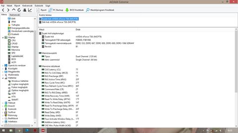

Bővíteni szeretném a memóriát a gépben. Most 2x8GB Kingston HyperX KHX1600C9D3/8GX modul van benne. A kérdés az, hogy mivel pontosan ilyen típusú ramokat már nem lehet kapni, más tipus jelölésűvel gond nélkül együtt dolgoznak? Például amit találtam eddig, az a KVR16N11/8 vagy egy HX316C10FBK2/16 kit.
Sub-ZeRo
Nem lesz vele gond, (persze ha jó a ram).
Most dual channelbe mennek a ramok (2x4 gb) de ha berakod a 2 gb-ost is lehet akkor csak single channelt fog mutatni a program. (aida64 stb).
Persze attól menni fog, nem lesz vele gond. Tesztekben lassab lesz, ha single channelt fog mutatni. -

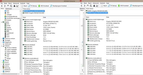

A gépemben 2x4GB 1600Mhz -es DDR3 Kingmax nano hercules ram dolgozik. Sikerült szereznem bagóért egy ugyanilyen ramot, ám az csak 2GB -os. Teszek valamiféle kárt a cuccban, ha így használom? Egyáltalán fog működni?
Alaplap: GA-EX58-UD3R -

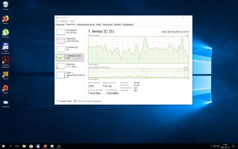

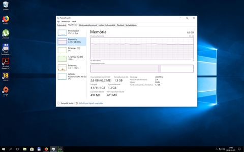

Üdv mindenkinek!
Van egy dolog amit nem értek és ehhez kérném a segítségeteket.
8 gb ramom van, de a feladatkezelő a memória fülön csak 3,9 gb-ot mutat ez így rendben van?
Most telepítettem újra a win 10-et és azóta eléggé akadozik, a boot idő is megnőtt sőt volt, hogy nem kpcsolt be a gép hanem újraindult és csak 2. nekifutásra sikerült betölteni neki a rendszert gondolom ez a memória dolog lehet az oka.
Valamint a telepítés óta feltünt az is, hogyha nem is csinálok semmit akkor is min 50% megy a HDD (2. kép)Előre is köszönöm a segítségeteket.
