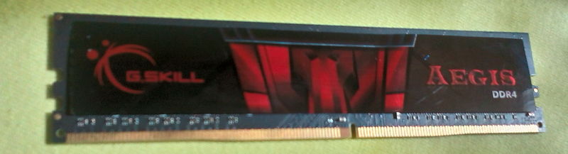

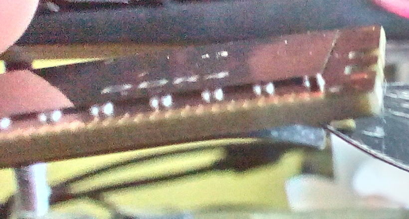

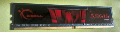

Sziasztok! Hát, hülye kérdés lesz, de vettem egy gskill ramot, és mindkét oldalán végig matrica van. Levenném a matricát hogy kevésbé melegedjen, vagy ez egy ilyen hővezető matrica lenne(mert fémes ha felhúzom)? Vagy nem hővezető, de a garancia miatt tették volna rá?
