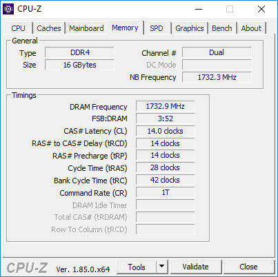

Ryzen DRAM calculator + Taiphoon Burner mennyire ajánlott kombináció?
Ryzen 1st gen. -nél is a 3200MHz sehogy nem ment (3400-as G.Skill esetén) a fenti programokkal próbálkoztam, azon beáll esetén a gépet full BIOS resetelni kellett (no display)
Olyat tapasztalok, hogy Win10 Updatenél (Windows10 1803 verzióra) tapasztaltam blue screent (memory management) vélemény/ötlet?

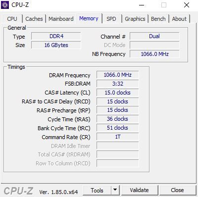

Kis +feszt (1.350--->1.355v és egyéb+) adtam neki és már jó is lett, RougeKiller is lefutott meg minden memória teszt is.

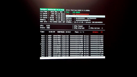

Nem értem én ezt (adatlapomon a konfig)... minden jó (látszólag) és minden tesztet lefuttattam (3DMark 2001 , 03 , 05, 06, Vantage , FireStrike , Cloud Gate , IceStorm , CB R15 , stb...) gond nélkül lefutott minden és megint kiderül, hogy valami hiba van.
Super Pi lefutott 12-ből 9 teszt (többinél a program hibát generál és megoldást keres a problémára lett, bezártam)
/most pl. Chrome Instant bezártlllmiközbe ezt írtam/TechPowerUp MemTest64 az talált hibát - Maxon futtattam és 1 perc 54 sec amíg hiba nélkül futott és jött 1 hiba (le is állítottam)
Most egy memtest86/64 (mind1) Bootable USB fogok futtatni (5 óra 30 perc akár...ameddig fut/végez), Memória Modul hibát kizárva, ha a modul a hibás, akkor lesz hiba, de ha nem akkor a hiba máshol keresendő..
Memóriát az alaplapi kompatibilitás alapján vettem direkt és XMP 2.0 -n van állítva.
memtest (USB bootos verzió) majd megmutatja mi/hol a gond... Vélemény?
