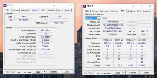

Nekem lenne pont az említett Blaxtikus csodából összesen 16GB ram,2db 8GB-os kit ,egyik 8GB-os kit-et már egy éve lassan használom a másik 8gb-os párt meg nem régiben szereztem be a nagyon jó árazásnak köszönve.
Szóval,gyárilag CL9-es modulok ,bios-ban a helyére bepötyögtem cl 8 8 8 22 stb, és kiválóan mentek szerencsére.
Mikor be szereztem az utóbbi 8gb kit-et hozzá vannak alkalmak ritkábban,hogy kapok egy kék halált (mondjuk olyan csak 1x volt) ,de inkább a Chrome böngésző összeomlása és egyéb furcsaságok utalnak arra,hogy a frissebb modulok vlmelyike 1.50 v on valószínűleg nem bírja.Na szóval a lényeg mert csak szemetelek ide, adott Giga biosában csak egy opciót látok ahol feljebb tudom egy picit venni a feszültséget,DRAM Voltage asszem,ott 1.6 bepötyögtem F10-el úgy is maradt,viszont Aida-ban,bios elején,stb 1.50v van írva.
Jelenleg CPU-Z is 1.50-t ír.
Szerk.: Elfelejtettem,természetesen a modulokat használtam huzamosabb ideig is CL9-en,semmi bajuk nincs gyári beállítások mellett,teljesen hibátlanok.

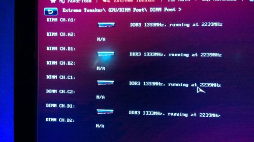

Ma megjöttek a modulok! 4x4Gb Corsair Dominator 2400Mhz cl10
Esetleg tudna valaki segíteni, hogy mit célszerű belőni R4E lapon, hogy optimálisan menjenek?
Sok helyen olvastam, hogy átlag felhasználónál nincs jelentősége, hogy 1600Mhz vagy 2400Mhz.
Nálam a mérvadó programnál (P3D) 5-6FPS-t hozott, így hogy csak az időzítést állítottam be :10-12-12-31
és a Dram V raktam fel autorol 1,65V-re.
Legyen kedves segítsen valaki, hogy merre tovább!
Előre is köszönöm!
