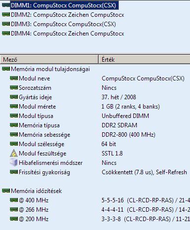

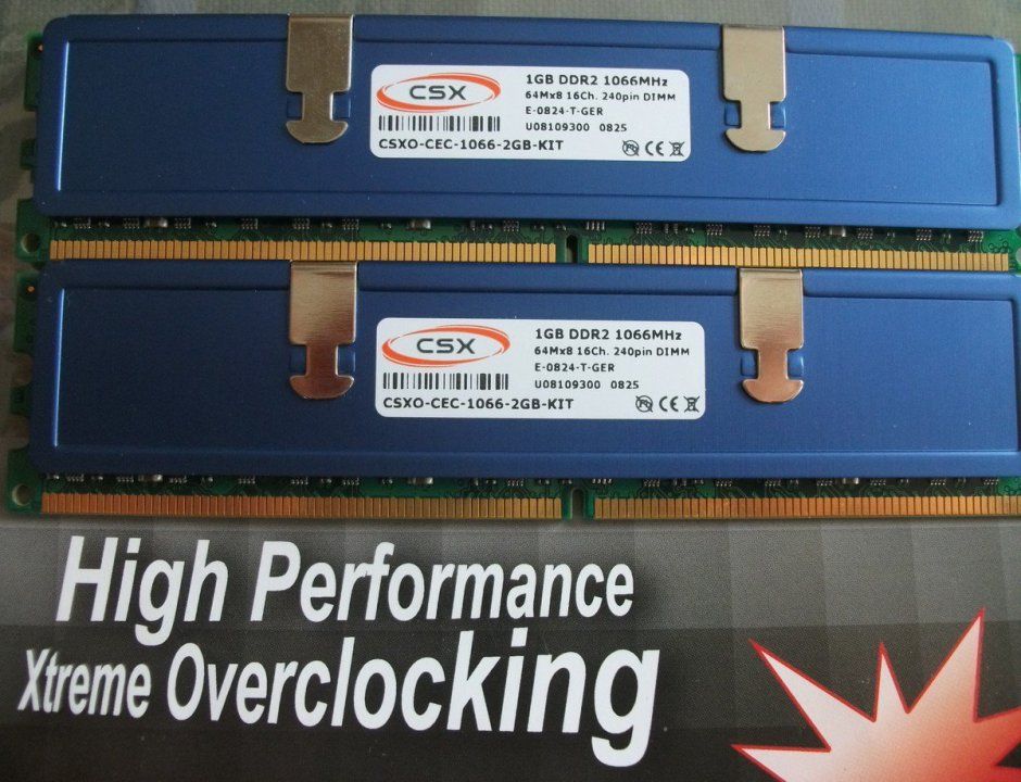

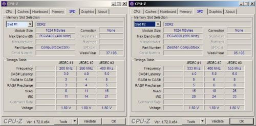

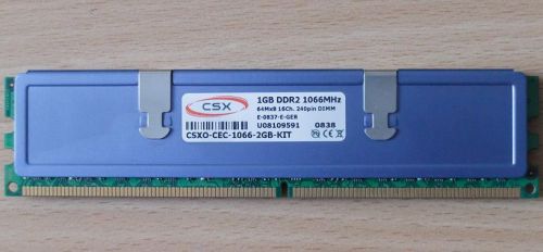

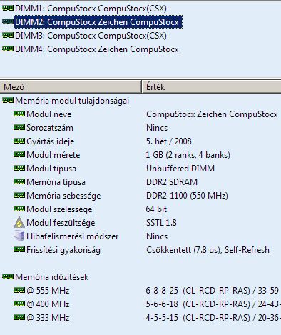

Üdv Mindenkinek!
MSI P965 Platinum laphoz (CPU típusa DualCore Intel Core 2 Duo E6600, 2400 MHz ;9 x 267) vettem az alábbi CSX-CEC DDR2-1066Mhz-es KIT modulokat:
SLOT1-3:
SLOT2-4:
CPU-Z és Everest szerint az egyik kit max sebessége 400, a másiké 555, pedig látszólag csont ugyanazok:
Az első (lassabb pár) technikai adatai megadják a JEDEC szerinti overclock lehetőségét is, de ezt nem érzékelik a fenti szoftverek:
Kérdésem: mire magyarázható a különbség?
Másik: BIOS-ban az auto=800-as frekvenciát állítsam-e manuál 1066-ra próbaképpen?Előre is kösz a válaszokat!

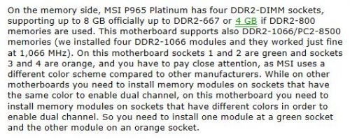

Üdv Mindenkinek!
(az alaplap topikja több hónapja inaktív... ...ezért írok ide)
MSI P965 Platinum [specifikációja] szerint a vas nem támogatja a DDR2 1066-os modulokat;
más [ angol forrás kiemelés lent] szerint mégis. Upgrade előtt kinek higgyek? 10E Ft-ba fájna, ezért (is) kérdem.
