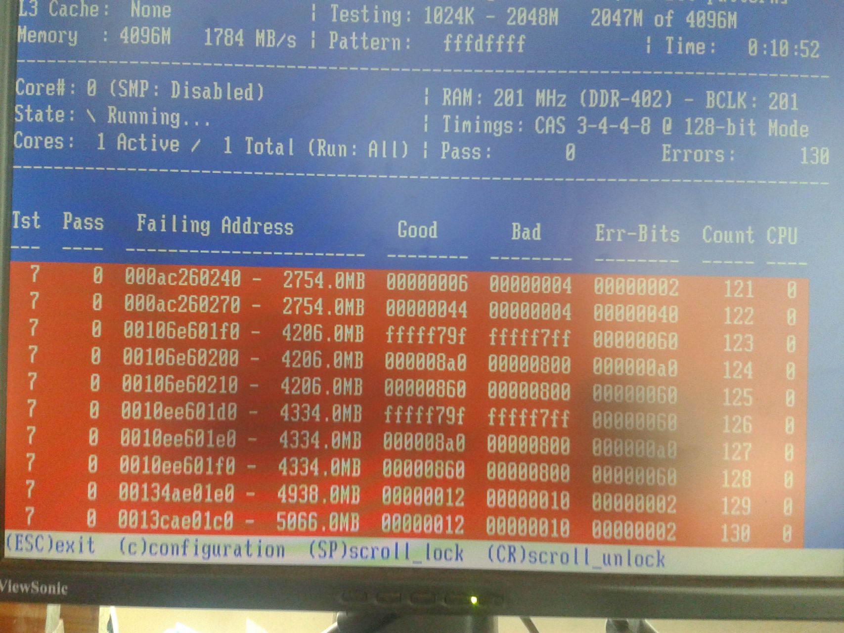

Elég fura eredményre jutottam
Leteszteltem egyenként a modulokat az A1 slotban. -> Mind jó.
A1 + B1 (2 GB) -> minden oké.
A1 + B1 + A2 (3 GB) -> piros sorok a memtest 86+-ben.

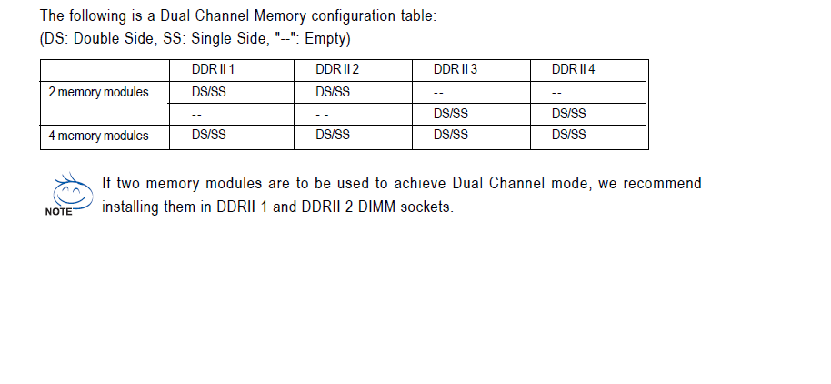

A1 + B1 + B2 (3 GB) -> minden oké.Időközben megnéztem a lap kézikönyvét, ahol kinyögték, hogy egy modul esetén a B1-be kell tenni a modult. Ehhez képes simán jó volt mind a 4 db az A1-ben.
Ezt használom most: A1 + B1 + B2 (3 GB)
20 perce fut az Everest stab. teszt és nem jelez hibát. Ebben az esetben nicsen DC, de nem aggódok rajta, mert elvileg 3-5 %-ot dob csak.Mi a meglátásotok?
Mi lehet ez a szitu?

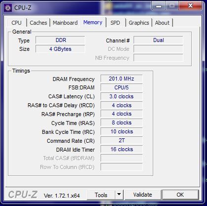

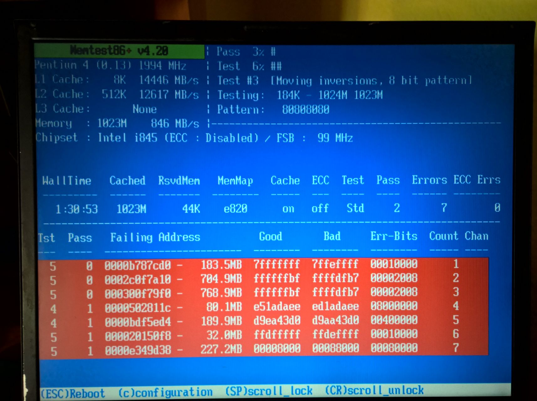

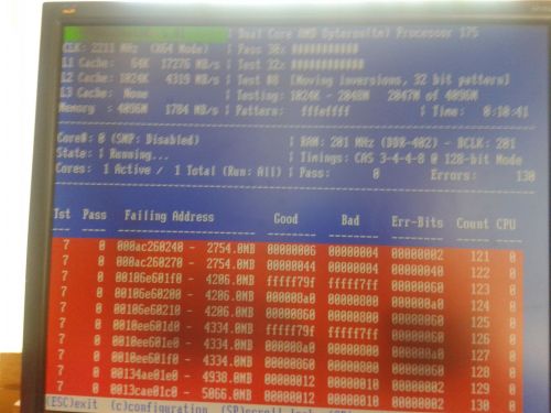

Nos a rejtély csak részben látszik megoldódni. A 2 db 512MB-os 333-as CSX modullal ezt az eredményt kaptam, a teljes teszt lefuttatása végén:
Amint írtam korábban, ha csak egy modul van a helyén, akkor hiba nélkül lefut minden teszt, mindkét modullal, bármelyik slotban, tehát csak együtt a két modullal jönnek a hibák a memtest-ben
Kíváncsiságból betettem 2 db Infineon 256 MB-os 333-as memóriát, és azokkal is hibátlanul lefutott a teszt.
Itt most az a kérdés, hogy ezzel az információval mit tudok kezdeni? Valóban létezhet, hogy a CSX márkájú memóriából nem szereti az alaplap egyszerre a 2 db-ot, vagy csak az 1 GB-ot nem szereti, mivel 1 GB a plafon amennyi memóriát kezel ez az alaplap? Vagy a CSX modulok valójában hibásak és (párban vettem őket) nem bírják egymást, és ez lehet akár egy garanciális dolog is?
A kérdés az, hogy 512 MB memóriával mit fog nekem produkálni a Linux? Lubuntu vagy Chackra, vagy talán a Mint-ből a KDE vagy az xfce? Vagy maradjak az 1 GB CSX-nél és éljek együtt az időnkénti hibákkal?

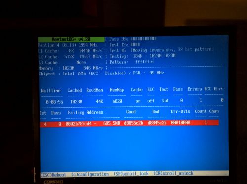

Egy hülye helyzettel futottam össze. Adott egy Compaq Evo N610c ősrégi laptop, amiben 2 db 333 Mhz-es CSX 512MB-os memória van. Ha mindkét memória a helyén van, akkor a Memtest86+ hibát jelez, viszont ha egyenként tesztelem a memóriákat, akkor tehetem bármelyik slotba, hibátlanul lefut a teszt.
Ez most mi a franc lehet? Hibás az alaplap? Hibás valamelyik memória? Hogy tudnék ennek a végére járni szerintetek?Ilyen hibákat dob:
persze nem ennyit, hanem 7 sort vártam ki, utána kezdtem el egyenként tesztelni a memóriákat.

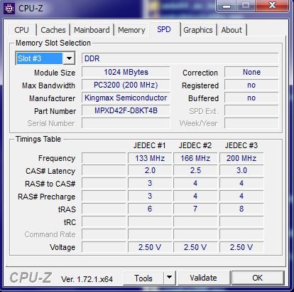

Elég régóta szívok a kékhalálokkal. Most jutottam el oda, hogy leteszteljem a memókat. "Szerencsére" szép piros képernyőket kaptam.
Ilyen alaplapom van, nemrég vettem használtan.
[ASUS A8N-SLI sima]3 db ilyen memória modul:
1 db ilyen memória modul:DC-ben mennek:
Ezt a hibaüzenetet kapom:Mi módon lehet kideríteni, hogy melyik modul hibás?
Egyenként le kell őket tesztelni?
Lehet e tudni, hogy a memória modul, az alaplap, a CPU hibás?
Szokás e magonként tesztelni a CPU-t? Lehet e olyan helyzet, hogy csak az egyik mag hibás?Azt tudom, hogy a S939 esetén a magban van a memória vezérlő. Az alaplap is részt vesz a CPU és memória közötti kommunikációban, ezért feltételezem, hogy a lap is lehet hibás. Jól gondolom?
Köszi előre is a segítséget!
