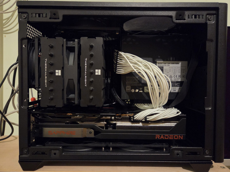

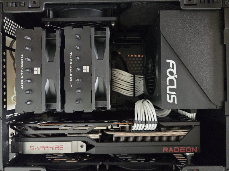

Megvettem.
Megmértem és az alaplap aljától a TG-ig kb 162 mm a távolság.
A matek kijön, a ps120se 154 mm magas, a lapom a procival 8 mm magas: elvileg pont be kell férjen. Lehet hozzá fog érni, az nem fog érdekelni ezek után.
Hétfőn jön a cooler meg az atx psu bracket, azután tudok elkezdeni beköltözni és akkor kiderül hogy van e szórás a magasságokban - méréseimben és az alá szór e v fölé.
