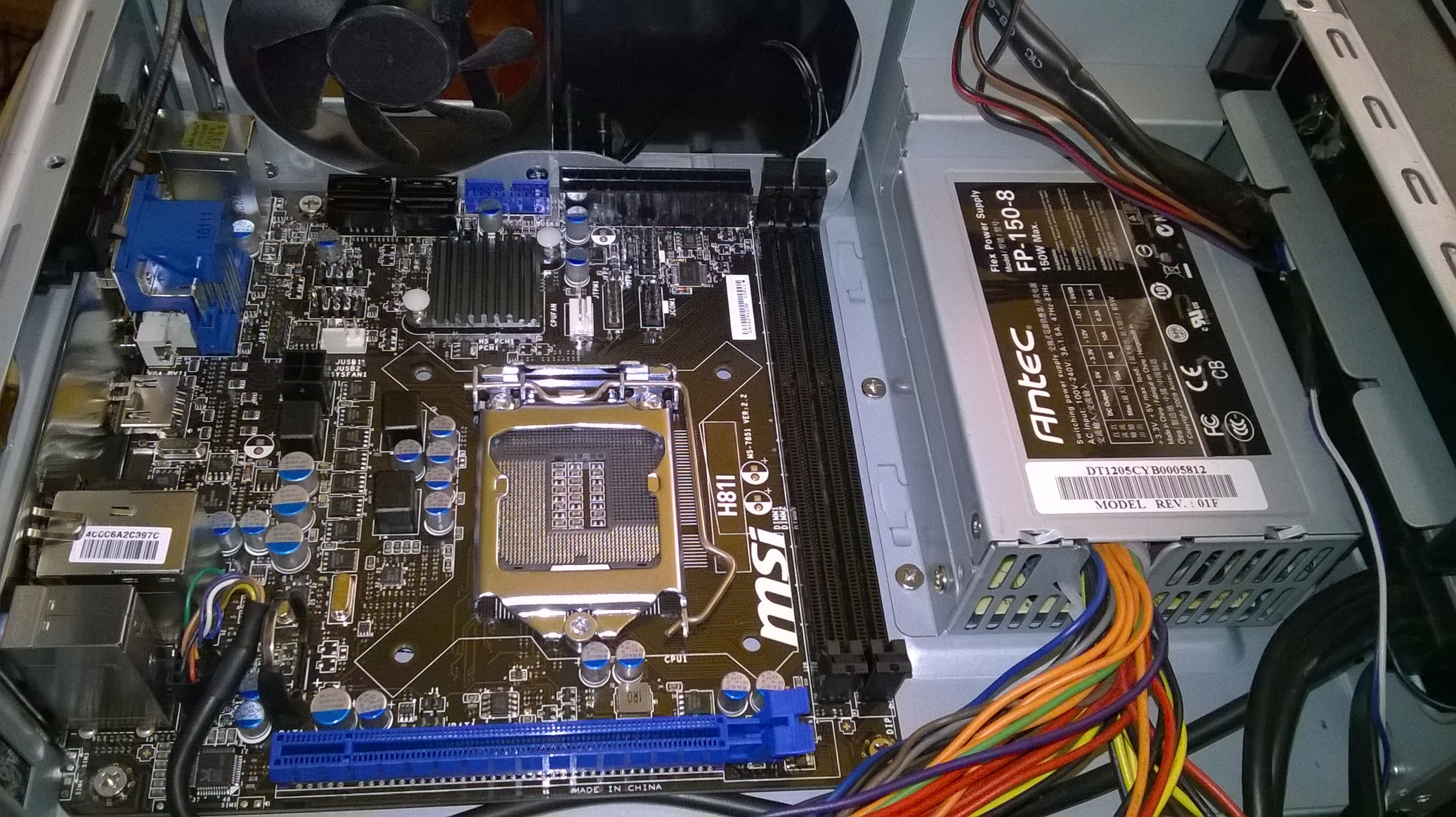

Antec ISK 310-150 házba egy G3220 fölé milyen hűtőt érdemes applikálni? dGPU van a házban és jelenleg csak egy (a gyári) oldalsó ventivel megy a gép, ami kifelé fúj. -

Az alsó heatsink hozzáér a RAM-hoz. Persze ez még nem feltétlen probléma

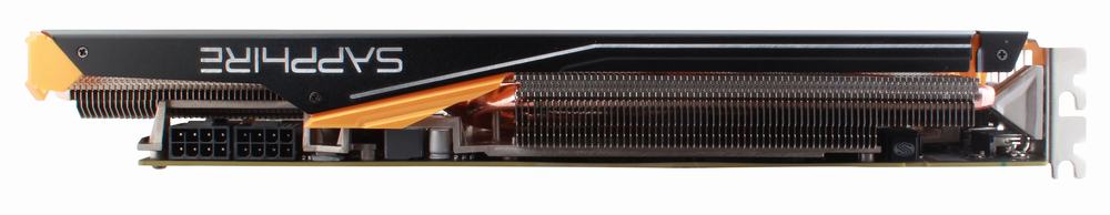

Az a +15mm honnan jött? (Az 5,5 cm a kártya teljes szélessége, a hátlapi lemez túlnyúlásaival együtt.)
Illetve azért nehéz megállapítani az általad linkelt képről az alkatrészek között maradt távolságot, mert mind az IO portok belső burkolata, mind a dVGA tartókerete ívesen lekerekítettek és ezen íves részek a képen nem verik vissza olyan erősen a fényt, erősen árnyékosak. Ebben a formában megtévesztőek.

Ha a linkelt képen lévő VGA 2 slot +3mm(@305mm) az ott lévő a molex ajzat magasságából (~9,6mm) becsülve 3-5mm rés lehet a csatlakozó elkeskenyedő része és a VGA között. Akkor az iChill X3 2 slot+ 15mm-el (@302,2mm) olyan 7mm-el fog belelógni a csatlakozóba.

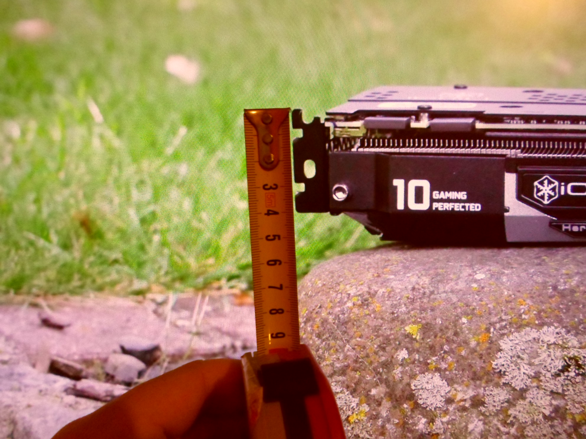

Én a ház előlapi IO portjairól beszéltem, annak a ház belseje felé eső része az, amin vagy fennakad a dVGA (ház eleje felé eső) vége, vagy nem. Ebből fakad a korlátozás:
"Max length: 12.5" (317mm) in slots 1 & 2; 11" (279mm) in slot 3"
A ház elejében, a harmadik slot vonalában az IO portok vannak.Nehéz a képekről megállapítani és ebben a kérdésben a szemléltető kép sem igazán segít.
(#35664) gabriel26: Igen, ez a honlapja szerint sem ajánlatos:
"Rear exhaust cards recommended, especially for cards with TDP greater than 150W."(#35665) Duracellm...: Az általad linkelt képen nagyjából látszik, hogy mire gondolok. A kártya sárga vége a ház elejében (vastagabb dVGA esetén) fennakadhat az IO portok belső, szigetelt részén. Ezen a képen sem látni jól, hogy valójában mennyi van köztük.
Szóval van rá esély, hogy befér, de nehéz pálcát törni.

Jó közben adtam magamnak egy tockost mivel ez maximum akkor lenne kivitelezhető, ha leszedném (az egyébként lecsatolható) cover/FAN-okat.
Szóval a kérdés inkább az, hogy IO shild és cover/fan nélkül befér-e egy NCASE-be az iChill X3 VGA
szerk.: [link]
Archttila
Ha azt feltételezem, hogy egyformák a kártyákon található IO shild-ek, akkor az pontosan (IO shild+backplate) 4cm
Esetleg levehetném az IO-t a VGA-ról és betolhatnám a ház elején található 6cm magas kivágáson, aztán mielőtt a helyére biggyesztem fogom, szépen hátulról benyúlok egy csavarhúzóval, és visszacsavarozom.

Mit gondoltok beferne az ncasebe egy inno3d 2.5 slotos 1080 ichill X3?
A haz hivatalos topikjaban van egy, a tervezo altal kozzetett compatibility list amin might fit besorolas alatt szerepel gondolom mindaddig, amig valaki meg nem erositi, h az elozetes meresek helyesek es a kartya (ha kicsit technikasan is) de elhelyezheto a hazban. -

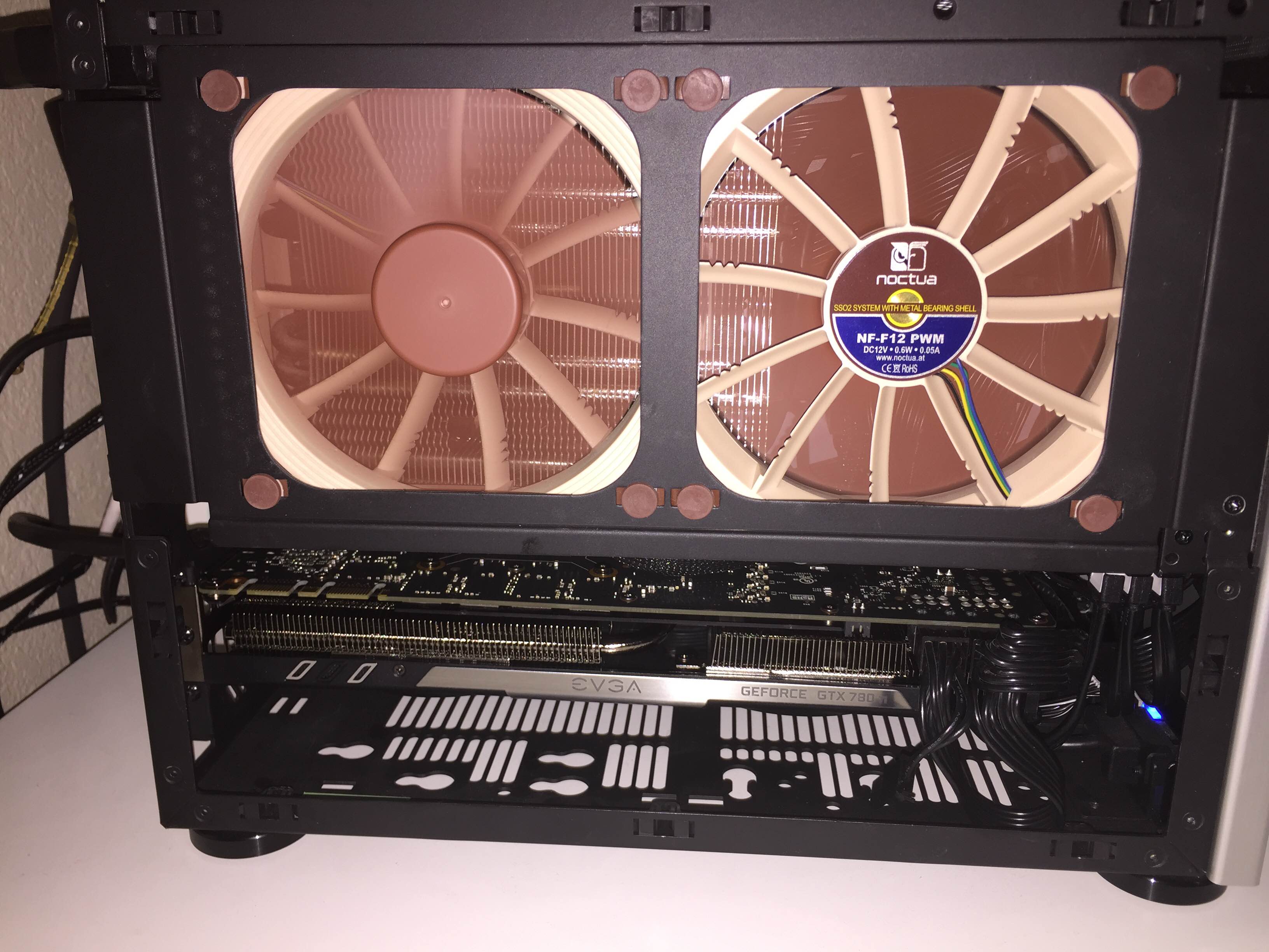

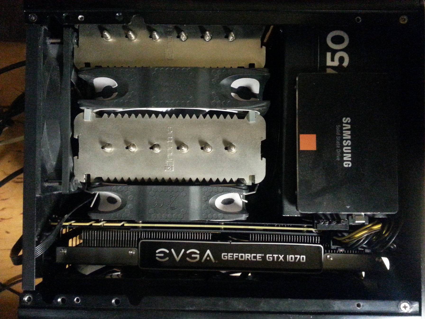

Kész a szendvics.
EVGA GTX 1070 FTW
A kártya vége súrolja a ház elejét, viszont minden erőlködés nélkül össze lehet csavarozni.
Nagyon megvagyok elégedve vele alapból 1911 Boost, max 70 fok minimum ventikkel, 85% TDP
Ez teljesen alap pasztázással, hétvégén szétkapom teljesen. Megkapja a gappadokat és a thermal grizzly conductonautot

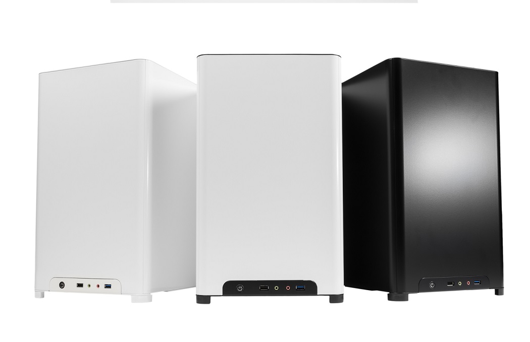

Cubeor VAULT 1.1 hivatalos oldal - [link] / muropaketti.com / verkkokauppa.com
- 240 x 240 x 403 mm (23,21l) -

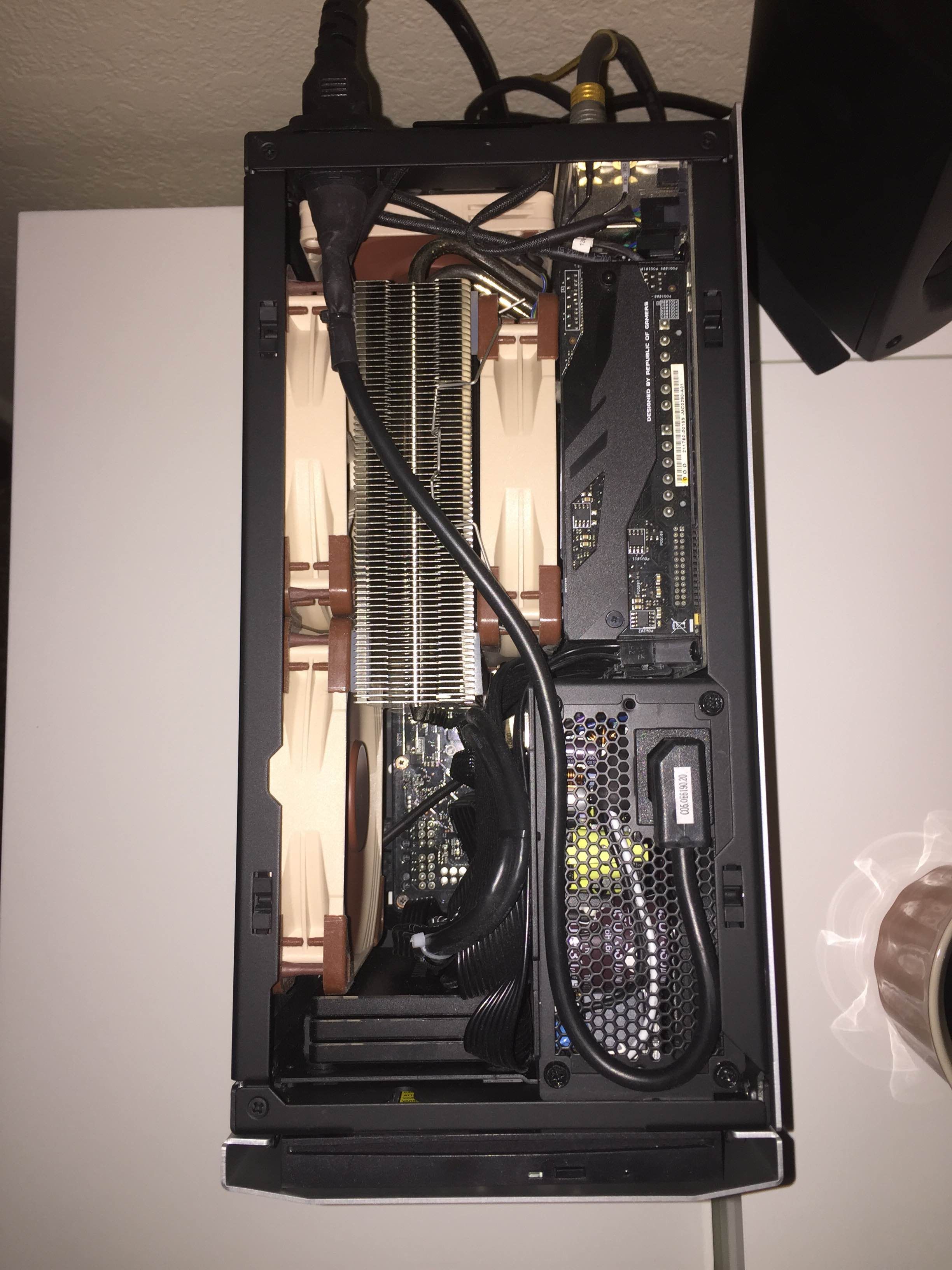

Álló lap. És még az álló venti is rajta van nehezítésképp. A ház tetejében van, mellette egy házszellőztető a tetőn, viszont amint írtam, az MB ellentétes oldallapja meg le van kapva a háznak, szóval így még annyit sem ér a kémény venti, mivel onnan, a cpu-val szemközti oldalról simán kap levegőt. Mondhatnám úgy is, hogy jelenleg halottnak a csók kb. a kéményventi.
Nyilván nem ez a végleges elrendezés, csak még nem zártam rá.Szóval a nehezítések ellenére elég jól muzsikált.
Ez csak egy Celeron, papíron 51W TDP, de SSD-vel komplett konfigra 25-28W-ot mértem prime-al, szóval jó lesz az 15-20W-nak is.
Persze azt is tudom, hogy elégtelen szellőzésnél nagyjából mindegy a TDP, csak annyi változik, hogy 0.5-1-2 óra alatt melegíti-e fel a házat és magát. Egyensúlyi hőnél a házból leadott hő számít és ahhoz képest a borda hőleadása. Majd lassan lesz időm ráapplikálni a HDD-kre a ventit és akkor rácsukom a házajtót.Más: Skylake topicban csak az utolsó MHz kifacsarása érdekli a legtöbbeket, Speedshift-ről nem tudsz valamit, hogy lehet aktiválni kulturáltan? Bios ill. bios-win driver együttes nem akarja bekapcsolni magától. Jelenleg Throttlestop-pal lövöm be, de arra meg nem találtam command line-os autó indítás-kilépés lehetőséget. Vmi leírást találtan, de kilépni nem akar. SST-vel többet vesz vissza az órajelből a proci, bár ez gondolom beállíásfüggő, amennyire láttam állítható SST-nél az agresszivitása.

fekvő alaplappal megy most?
Nálam fekve (leszerelt ventivel) kb. hozta ezeket az értékeket(46-63C°) 35W-os cpu-val, viszont élére állítva mar nem működött a kéményhatás a lamellák között, ott idle menetelt felfelé a maghőmérséklet, ameddig le nem állítottam, nem állt be hőegyensúly 70C° alatt.
Ha a szellőzés nem a természetes légmozgást(kéményhatás) erősíti a "rövid" bordán, hanem más irányban hat, - túl hamar elkeveri a meleg felszálló légoszlopot, ami húzza fel a hűvöset a lamellák között - lehet negatív hatása is a borda hőellenállására, cpu hőmérsékletre.
