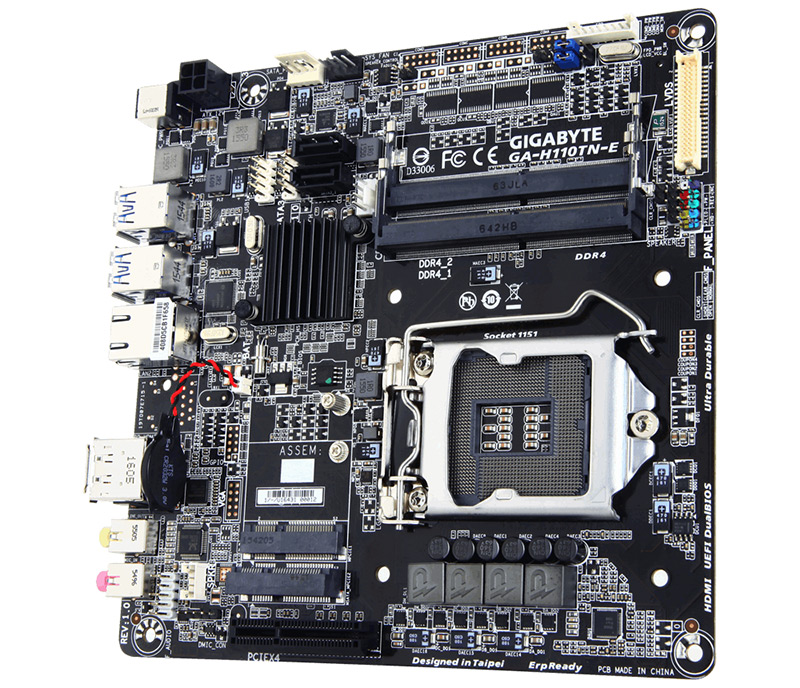

HookR

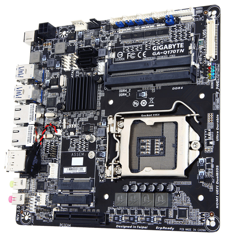

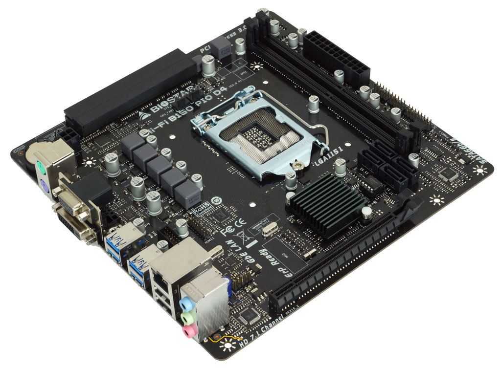

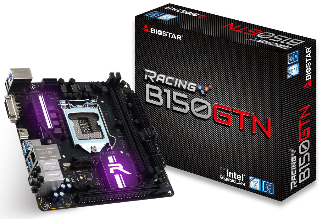

Biostar Racing B150GTN hivatalos oldal - [link]
Biostar Hi-Fi B150 PIO D4 hivatalos oldal - [link]

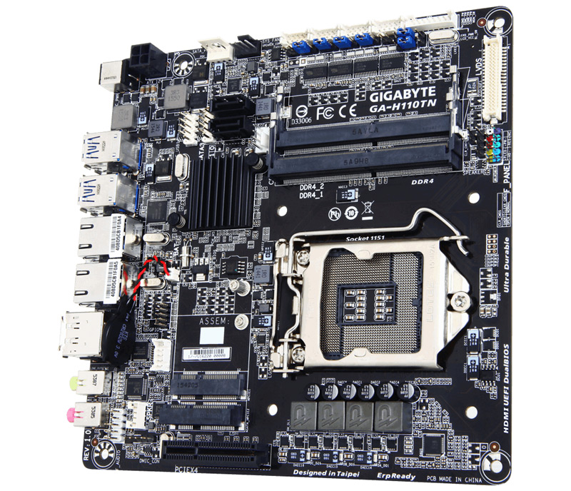

Gigabyte GA-H110TN hivatalos oldal - [link]
Gigabyte GA-H110TN-E hivatalos oldal - [link]

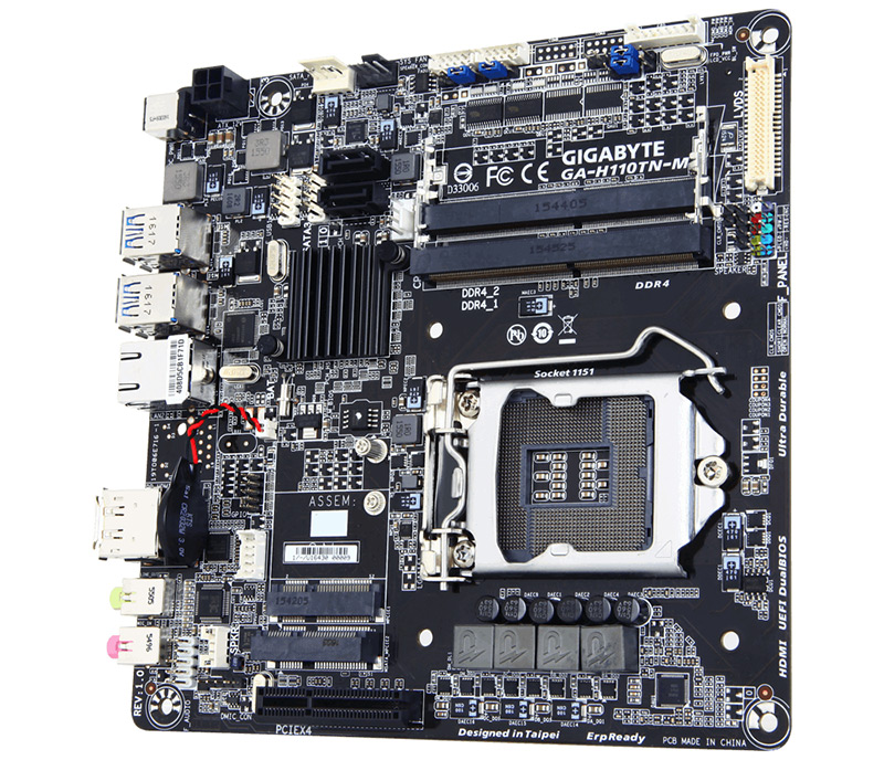

Gigabyte GA-H110TN-M hivatalos oldal - [link]
Gigabyte GA-Q170TN hivatalos oldal - [link]

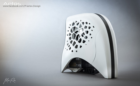

Aetos by MakiRole - forums.bit-tech.net / imgur.com

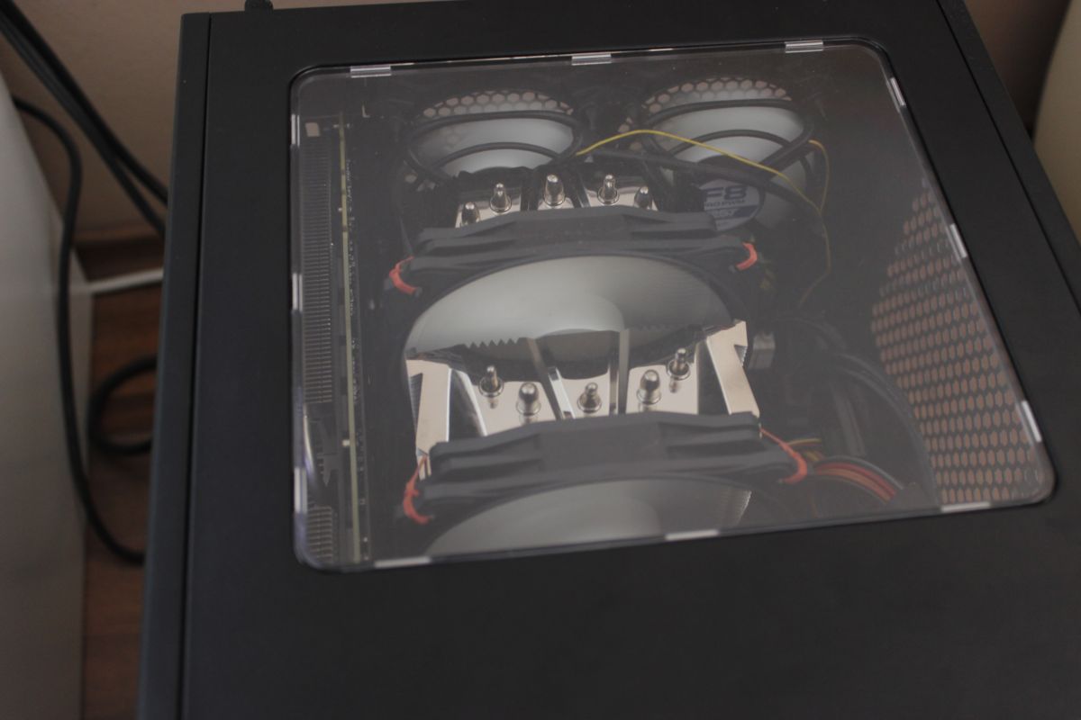

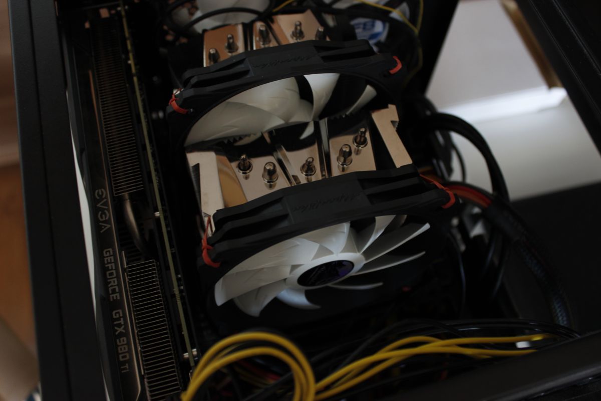

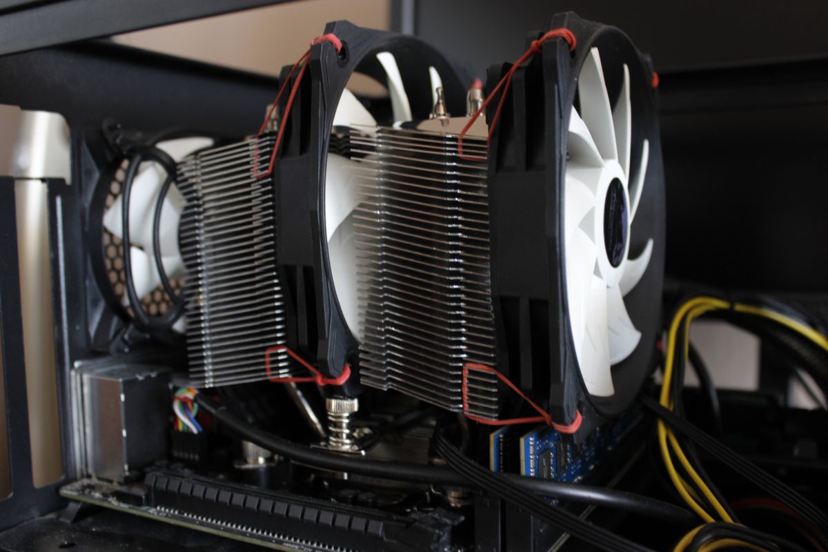

kisza25
Na volt kis időm tegnap este, beállítottam a venti szabályozást, 2 pwm-es ventit tud szabályozni a lap (MSI H110I pro), mindegyiket 1-4 fokozatban hőfok szerint és a fokozatokhoz rendelhetünk venti fordulatot %-ban.
idle: 380rpm/580rpm (Ház/CPU) és minden 30-35 fokos, load 850/880 max 60 fok, mondjuk csak 5perc terhelést adtam neki, de így terhelve is hangtalan a gép, még lehetne finomítani, de most nekem így is jó, majd lesz kis időm játékkal is megnézem, mert most csak CPU stresszteszt volt

A port ugyan abban a síkban, mint ITX-nél. Ugyan azzal a táppal - ha nem túl mély - belefér mindkét szabvány esetében az egy slot-os vga.
Ugye az eredetileg belül volt a PCI-express port, ez a második generációs Core-i család óta megcserélődött, így a Mini Dtx megengedőbb a táp hosszal, de problémásabb lehet a szellőzés, a kártya-oldallap közti kis távolság miatt, vagy "csak" korlátozva van 1slot-os megoldásra.Támogatom: ECO mode on!

Házat keresek egy Asrock H110M-HDS alaplaphoz. Ugyan nem mITX szabvány, de annál csak minimálisan nagyobb, ezért gondoltam, hogy első körben itt érdeklődöm. Egy SSD és egy 3,5-es merevlemez menne bele. Külön videokártya nem lesz, de a későbbiekben elképzelhető. Jelenleg egy BeQuiet System Power 300 wattos tápegység hajtja, ezt nem szeretném lecserélni. Nem feltétlenül szeretném az elképzelhető legkisebb helyre benyomorítani a gépet, csak egy kellemesen kompakt házat néznék neki.
Eddig a Cooltek C és U sorozatában találtam szimpatikusat. Van még esetleg valamilyen ház ami szóba jöhet és hazai üzletben megvásárolható?Előre is köszönöm a segítséget!

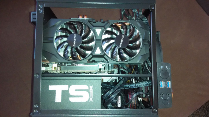

kisza25
megint ki kellett szednem a 16 csavart
Nem hagyott nyugodni
ja tényleg kicsi, nagyon megszenvedtem a venti felrakásával, mert nem szereltem ki a hűtőt, mert azt nagyon nehéz volt beszenvedni, de ez a drótos felfogatás....szétmentek az újaim, amíg ráfeszegettem
ja tényleg kicsi, nagyon szép szerintem

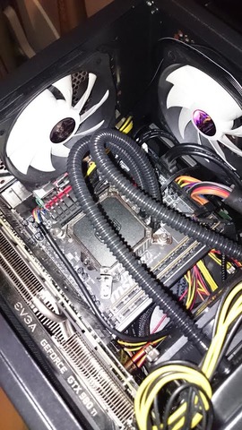

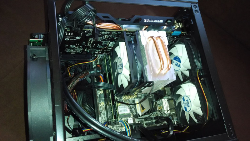

ígértem, hogy visszajelzek (Thermatake Suppressor F1)Ilyen lett a ház:
Az Atlast lecseréltem egy Seidon 120V-re, a két F8-at kivettem, a helyükre betettem egy Ben Nevis 120mm-s ventit, ill. a ház szabad oldalára is feltettem egyet. Az volt az elképzelés, hogy a két szögben befújt meleg levegőt két szögben szívják ki a ventik.
Az eredmény: CPU -8-10 fok, GPU -6-7 fok (Witcher 3 alatt)
Szerintem megérte
(Annyi, hogy a radi gyári furata nem értem miért van ilyen magasan, mert most nem tudom visszatenni rendesen a ház tetejét
De a héten úgyis cserélem a radin a gyári ventit, akkor lejjebb rakom) -

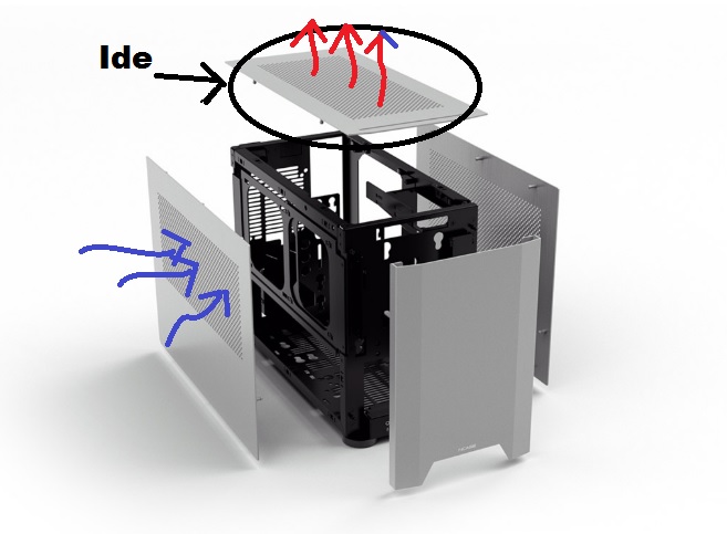

Kizárt hogy felülre radit teszel...max házon kívülre.
Nézz meg egy-két képet és láthatod, hogy az alaplap teteje és a ház teteje között maximum 2-3 cm hely van...oda meg nem fér radi. Arról nem is beszélve, hogy ott van egy tápegység is előtte.De nyugodtan használhatod gyári felállásban...nem 1 embernek van már ilyen háza, ha rossz lenne az elrendezés, akkor már változtattak volna rajta.

Jelenleg egy kicsi, erős, de halk itx konfig építésébe kezdtem bele.
Egészen pontosan egy 10,2 literes Fractal Design Node 202-be próbálom bele gyömöszölni az alábbi konfigot:
Asrock Z97m ITX-AC alaplap, I7 4790k + 1x12centis kompakt víz, 2x8gb 2400Mhz CL11 Corsair Vengeance Pro Gold Kit, 256GB Samsung 840PRO, 2TB Samsung 5400RPM 2,5" HDD, Silverstone SX500LG SFX-L 500w táp
A kompakt vízhűtésnek köszönhetően csak max 17,5 cm hosszú vga fér bele a gépházba, a gyári 310mm helyett.
Elméletben ez így működne is, és elméletben csak ez az 1 megkötés lenne, és ha össze állna így a gép akkor minden komponens szépen profin lenne szellőztetve, (az alaplapot közvetlen friss levegővel telibe fújná egy 12 centis pwm vezérelt Noise Blocker Eloop PS, a vga-t szintúgy, a kompakt vízen dolgozó eloop pedig egyik oldalról közvetlen kapna friss levegőt (csinálnék neki egy szellőző nyílást), másik oldalon meg azonnal távozna a meleg levegő).
Csak a gyakorlatban sajnos nem akar összejönni, mert egyszerűen nem találni olyan kompakt vizet, ami maradéktalanul megfelelne a feladatra.
Az elvárás az lenne, hogy a cpu blokk- pumpa kombó maximum 31mm magas legyen, hogy elférjen fölötte az alaplap szellőztetésére szolgáló 25mm vastag eloop venti, és a vízhűtés csövek csatlakozása állítható szögű legyen, hogy minél laposabban tudjam a csöveket elvezetni.
A radiátornál meg az lenne a lényeg, hogy minél combosabb, vastagabb legyen (az erős, és forrófejű proci miatt), max 53mm vastag férne el elméletben, de a gyakorlatban sajnos a radiátorból fixen felfelé álló, csöveknek köszönhetően már a 38mm vastag h80i csövei is megtörnek...
Jelenleg úgy néz ki, hogy egyedül a Corsair h55-el működne a dolog, aminek 27mm vastag a radiátora (alapból nem egy combos darab), és ez is csak 1 db ventivel, mert ha már push-pull ba raknék rá 2db ventit, akkor a radiáornak a vízhűtés cső tövei annyira magasan lennének, hogy már megint csak megtörnének, jelenleg van egy Corsair H80i vizem (38mm vastag radival van szerelve) és sajnos ezzel is ez a probléma....
A radiátornak a max szélessége pedig nem lehet több 120mm-nél, mert ha ennél szélesebb akkor az már a vga hosszának a kárára menne (így is csak max 17,5 cm-es vga gyömöszölhető be a radi mellé).Vagy van még az a lehetőség, hogy kókányolok magamnak egy egyedi kompakt vizet, mint pl a jelenlegi h80i-met szétvágnám, és a blokkjához csatlakoztatnék egy 90 fokos könyökökkel ellátott vastagabb radiátort.
De így bukom a kompaktom garanciáját, a problémám összeszerelésnél meg csak mg sok szorosodna,
így aztán ezek már kezdenek túl erős megkötések lenni, ezért elgondolkodtam a ház cserén, és ezzel kapcsolatban a kérdésem az lenne, hogy van e valakinek, vagy volt e valakinek dolga Ncase M1-el?Alapvetően nagyon szimpatikus ház lenne, 2literrel ugyan nagyobb, de cserébe 240 radi is berakható, és ez mellett hosszú vga is tehető bele egyszerre.
Viszont 1 bakit találtam benne, ami nekem nem tetszik, méghozzá, hogy a radiátor csak a ház oldalára szerelhető fel, felülre nem, ezért az alaplap szellőzése macerásnak tünik nekem, mert vagy a proci által termelt meleg levegővel lehetne így szellőztetni az alaplapot, aminek nem sok értelmét látom, vagy belülre tenni a ventiket, és a az alaplapról leszívott langyos levegővel szellőzetné a proci által fel fűtött radiátort, ami egy fokkal jobb.
De a legjobb az lenne, ha a radiátor legfelülre az alaplap fölé be lehetne tenni:
És akkor oldalról az alaplapot telibe fújhatná 1 venti friss levegővel, a proci által termelt meleg levegő meg felül távozna (ha már a meleg levegő alapból felfele szeret távozni ez lenne a leglogikusabb).
A kérdésem az lenne, hogy ez szerintetek megoldató lehetne?
Ha igen akkor mekkora radiátorral szerelt kompakt vizet lehetne oda max begyömöszölni szerintetek?Ha ezt így meglehetne oldani, akkor én spec nem tudok már ennél a háznál mibe bele kötni, és akkor lecserélném a node 202-t egy m1-re.
A választ, segítséget előre is köszi!
