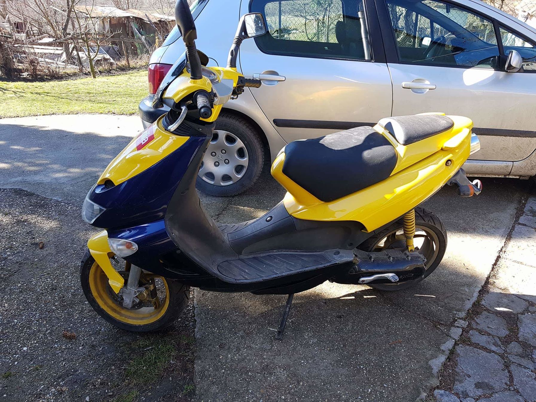

jön a tavasz, így megint nekiesnék az indulási problémámnak, rendeltem is sárga nagy rugót meg kisrugókat, piros kisrugók meg vannak itthon......

Nem tudjátok véletlenül hogy az Aprilia SR125-150 távolsági fényszórójába milyen foglalatú/teljesítményű izzó kell?
Erről lenne szó. -
