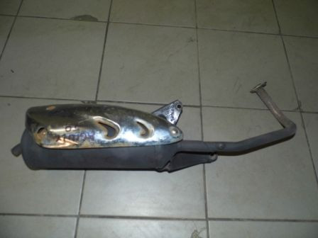

Kymco Agility 50 4ütemű robogón kipufogót cserélnék, mert kilyukadt. ez jó lenne rá? A felsorolásban nem írja a 4T tipust. Ilyen az eredeti:
Vagy ajánlhattok másmilyent is, ami az eredetivel csereszabatos, de de nagyon sokat nem akarok rá költeni. Köszi, György. -
