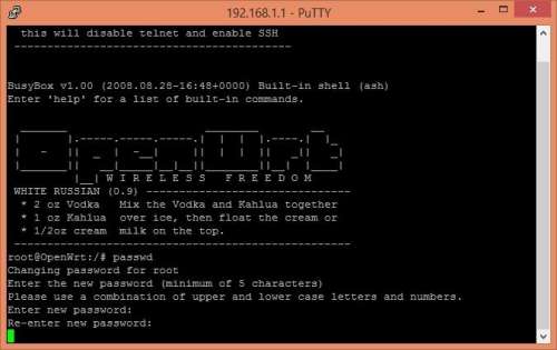

Nemrég vettem egy Linksys WRT54G v5.1-es routert amin DD-Wrt firmware volt. OpenWrt-re frissítettem de valami nem lett jó. Böngészőből nem érem el a 192.168.1.1-et. Próbáltam Putty-al megváltoztatni a jelszót, de nem sikerült. Tudtok segíteni benne? Válaszokat előre is köszi.

Nemrégiben vásároltam használtan egy WRT54G v5.1-es routert. DD-WRT volt rajta amit lecseréltem OpenWrt-re. Valami nem lett jó, mert nem érem el böngészőből a kezelőfelületet.Ezt írja ki: "404 Not Found
The requested URL was not found on this server". A gép látja a routert, a wifit is, de azt írja ki,hogy korlátozott a kapcsolat. Légyszíves segítsetek. -

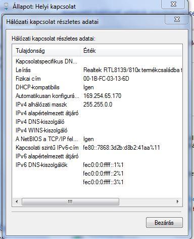

megvan a fix ip a gépen,
ping 192.168.1.1-re ezt adja:
Válasz 192.168.1.112: A célállomás nem érhető el.
stat: küldött 4, fogadott 4, elveszett: 0 (0% veszteség)
Próbáltam bekapcsolás után is a tftp-t, ugyanaz...
A power led folyamatosan blinkel, + a 4 ethernet, és az internet led-jei folyamatosan világítanak.Jtag kábelt össze tudom rakni magamnak, vagy rendelek ebayről, de boldog lennék ha nem kéne vele vacakolni, és etherneten meg tudnánk varázsolni a segítségeddel (segítségetekkel)

Szoftveresen (firmware frissítéssel / cserével) a WRT54G/GL/GS-sorozatot véglegesen elrontani nem lehet. legrosszabb esetben jtag-kábellel mindegyik helyrehozható. Én még eleve jtag segítségével tettem fel a dd-wrt-t egy WRT54G v5.0-ra, mert akkoriban máshogy még nem is lehetett.
De egyáltalán nem biztos, hogy most is minden veszve, ezeket nézd meg:
- Lehet pingelni a routert (fix IP-re állított gépről) a 192.168.1.1-es címen?
- Próbáltad a TFTP-s töltést a router bekapcsolását követően indítani?
- A router power-ledje az újraindítást követően állandóan csak villog, vagy egy idő után már folyamatosan világít? -

Sziasztok! Hozzáértő segítségre van szükségem
E leírás szerint nekiálltam a routeremnek, hogy DDWRT legyen rajta.
A router: Linksys WRT54G v5.1
Mindent követtem, de az upgrade résznél (tftp2) "unable to get responses from the server"
üzenettel megáll a tudás. kb 100 ablak van nyitva, a témával kapcsolatosan, és kezdek pánikba esni. Mit javasolnátok, hogyan tovább?
