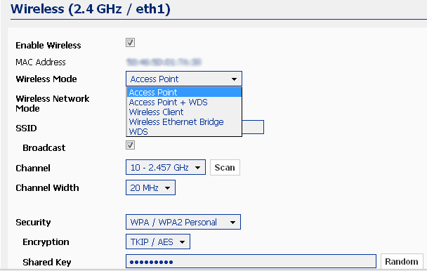

Egy TPlink 1043ND router hatótávolságát kellene "meghosszabbítani" egy ilyen (wrt54g) routerrel.
Tudna vki segíteni a konfigurálásban?.. És persze wifin keresztül...köszi

Egy wrt54gl-ből szeretnék repeatert csinálni tomato-val. Jelenleg gyári firmware van rajta. El tudná mondani pár lépésben valaki mit szedjek le és tegyek fel hozzá? Néztem itt keresőben, de nem tiszta a dolog.
Köszi előre is!

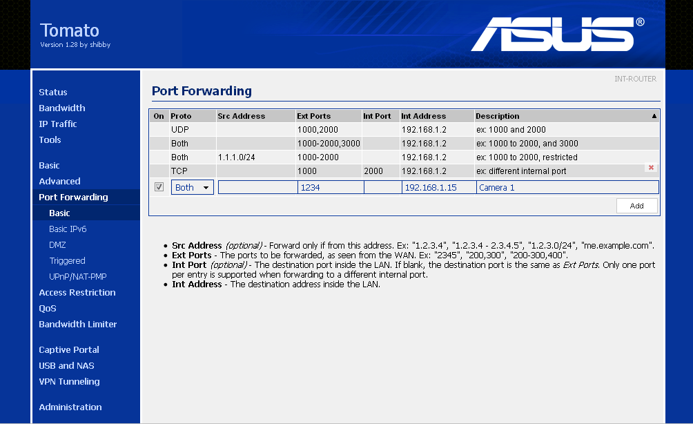

A kamerás emberke azt mondta hogy a TCP portot(34567) és a HTTP portot(80) is be kell írni a port forwardinghoz. Amit mutattál valamelyik nap ott csak a 80-as port valt beírva.
polberto
Egyébként mikor beírom a böngészöbe:xy.no-ip.org és bejön egy ablak ahol meg kell adni a felhasználonevet és jelszavat, és itt a rögzítö belépési adatait kér vagy a no-ip-jét?
polberto #12326 üzenetére
Nem tudom, de egy ismerősnek állítottam már be két ilyen távoli elérést is, - szintén kamera központi egységhez - azzal nem volt semmi probléma! Kapott egy forwardot, és ámen, a mai napig működik! Mondjuk ott nem volt semmi ilyen saját ddns cím, hanem a router kezelte azt, sima no-ip.com és dyndns.org címekkel! Az egyik RT-N16+Tomato-val megy, a másik sima TP-LINK!
polberto
Sajnos még most sem tudom távolról elérni a megfigyelő kamerarendszert.
Egy szakember megnézte a rögzítőt és azt mondta ott minden rendben, a routernél nincs jól beállítva.

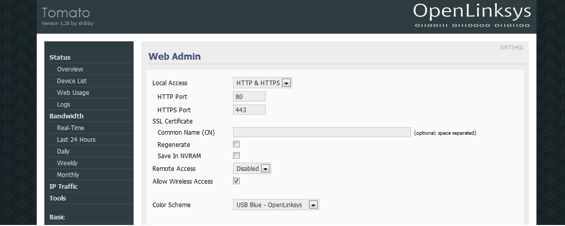

Faby
Intruder2k5 #12320 üzenetére
Kell esetleg valamit bekapcsolni, engedélyezni? Valahol máshol? Webes elérést pl, vagy valami port forward, hogy a router maga is mehessen ki a netre?
Faby
Intruder2k5 #12318 üzenetére
Az elv az, hogy az online felületről tölti be a témát a neve alapján (te ezt biztosan jobban tudod nálam
Namost az általad is írt úton megtaláltam a beállítási lehetőséget, de egyik, általam kipróbált online témát sem tudta alkalmazni.Ezeket néztem:
