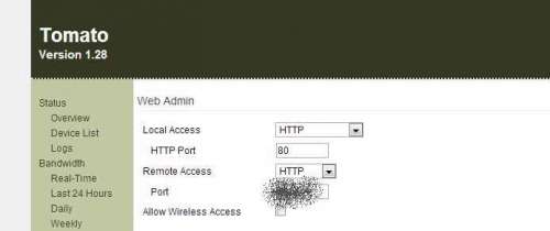

veze
mi a tú*rót nem állitok be jol ahhoz hogy kivülröl elérjem a routerem admin felületét?
Korábban már ezerszer beállitottam és hasznaltam is és müködött is , most meg nem jövök rá mit kéne még állitanom. a csatolt képen kívül... Megjegyzem ki se kapcsoltam tudtommal, mégsem érem most el..
IP címre sem, dyndns-re sem érem el a router admint, de mind a kettöre müködnek és elérhetők kivülről azok a dolgok amik portátirányitásra vannak berakva és a belsö hálón vannak
ujra inditás megvolt, utana sem -

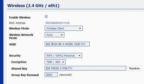

Kapanyél
Köszönöm a válaszokat!
Igazából az lenne a jó, ha valós ethernet bridge-ként működne:
minden maradna a régiben, csak a WAN-t nem az RJ45 portról venné, hanem az egyik antennájával a mobilnet routerről.
Erre van egyáltalán lehetőség?A WRT54GL a házimozim része. Rajta van a NAS, a média lejátszó és néha egy PC, amivel gyorsabban tudok másolni rá nagyobb állományokat, mintha WiFi-vel kapcsolódnék hozzá. Néha WiFi-ről is nézek filmet vagy hallgatok zenét, esetleg szerkesztem gyorsan a felirat fájlneveket, stb., szóval fontos, hogy WLAN-on is elérjem a NAS-t.
Viszont nincs kábeles internet a lakásban, a hülye médialejátszó meg netről venné az adatokat, onnan YouTube-olna, stb. Ill. nekem sem kellene a mobilnet wifije és a fájljaim elérése miatt váltogatni a WLAN hozzáféréseket. -

"WRT54GL-em van Tomato 1.28-cal. Szeretném, ha a mobil wifi routerem jelét fogná valahogy, amit WAN-ként kezelne és osztaná meg a switch portjain.
Milyen beállításokat kell használni ehhez?"Elvileg ezekkel a beallitasokkal mukodik, de speciel az en Android v4.1.2-es telefonomra nem volt hajlando csatlakozni.
Nalam a megoldas egy TP-link + Gargoyle lett.

Kapanyél
Intruder2k5 #13074 üzenetére
Na én ezt nem találom, h hová tudom a Tomatoba beírni az SSID-t? Sehol egy connect gomb vagy bármi ilyen. :-(
Még client módban sem, ahol aztán tényleg erről kellene szólni mindennek. -
Kapanyél #13073 üzenetére
1. Sehol sem írtad, hogy WiFi-n is tovább kellene osztania a vett jelet! A jelet nem is kell keresned, beírod a mobil SSID-t és a PSK-t a Tomato-ba, és az csatlakozik hozzá!
2. WDS-t mindkét routerben be kell állítani, és leginkább azonos hardverek esetén szokott jól, és megbízhatóan működni!
Kapanyél
Intruder2k5 #13072 üzenetére
Client-nél nem lesz wifi, de amúgy sem tudom hol megkeresni a mobil router jelét.
Bridge mód elviekben jó lenne, de ilyenkor sincs wan...
A wireless survey menüben látom a környező wifi ap-kat de nem lehet hozzájuk csatlakozni.Access Point + WDS mód tűnik a legígéretesebbnek, meg tudok adni a mobil router MAC címét, de nem csatlakozik rá. Szétidegel. Átraktam már mindkettőt WEP-re... semmi.
Kapanyél
Köszi előre is! -

ssppiikkee
Intruder2k5 #13012 üzenetére
Állítgattam, nem tűnik túl egyszerűnek. változtattam IP-t is de nem csatlakozik.
Olvastam máshol is valami pontosabb beállítást de nem sikerült... -
ssppiikkee #13011 üzenetére
Elviekben...
Wireless - Basic Settings - Wireless Mode - Client vagy pedig Client Bridge
