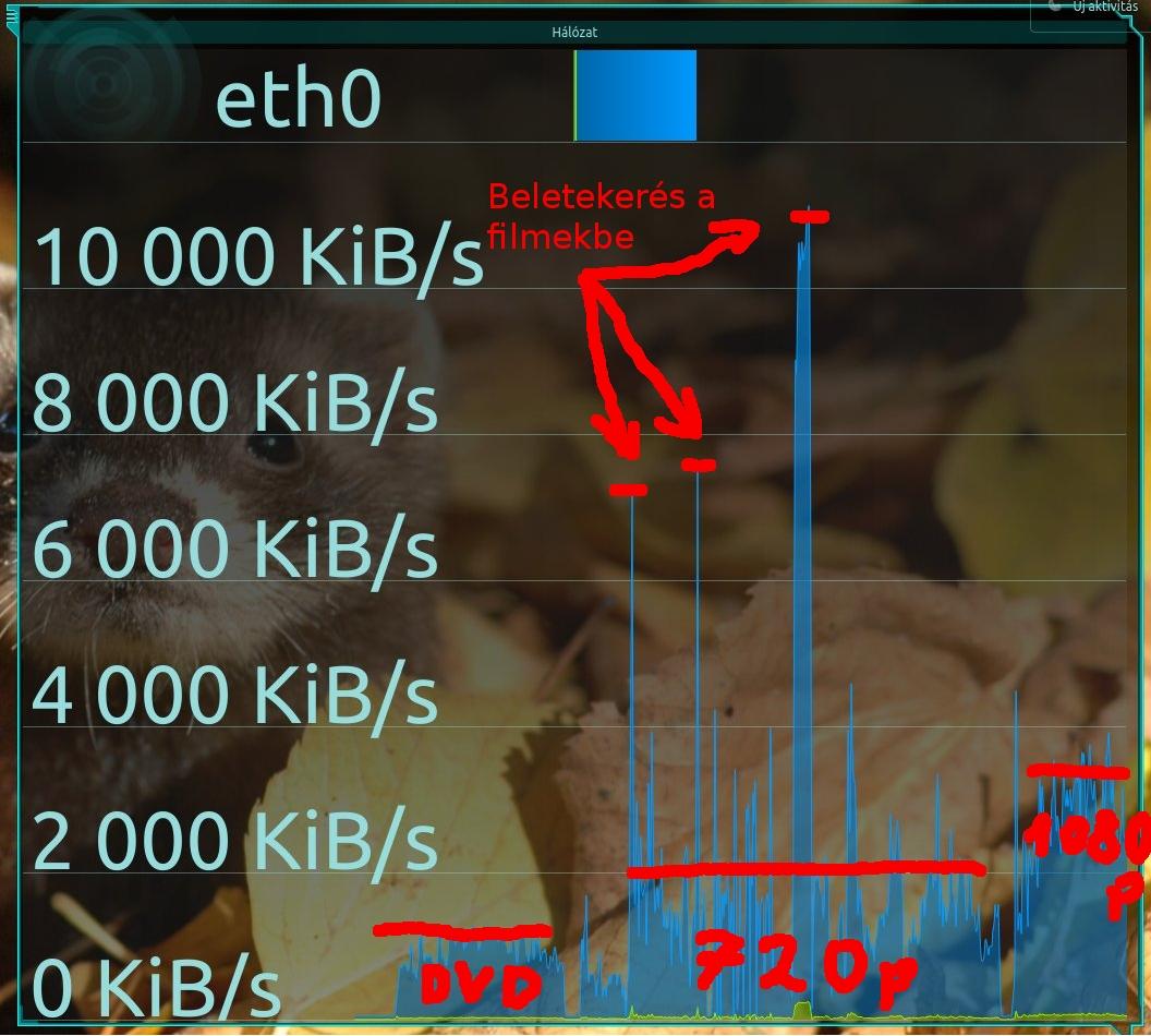

scansat1
Szia
Szóval mértem egyet....és a kábeles gépen a DVD....720p....1080p filmek ennyivel mennek. A csúcsok a beletekerés miatt vannak, mert próbáltam keresni mozgalmasabb jeleneteket.
Na, az 1080p az nem érdekelne....a DVD és 720p filmek menjenek stabilan.
Ehhez 2000-2500KiB/s kellene. Most meg van kb. 500-700. -
