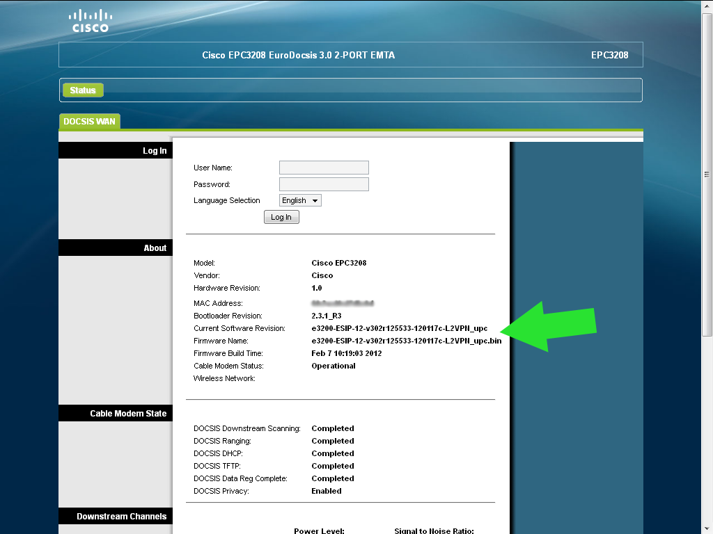

A kábelmodembe ezen a címen tudsz benézni...
És itt láthatod, amit fentebb leírtam!
