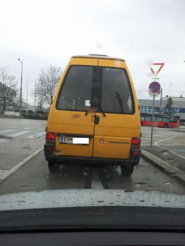

Kíváncsi lettem volna mennyit húzhat. Ismerős nézegeti a T4-eket (2.5TDI-t akar majd) de egyikre 1900kg van írva másikra 2000kg és nem tudunk rájönni, hogy két azonos évjáratú és műszakilag teljesen megegyező gyári vonóhorgos autón mi indokolja ezt az eltérést.
Kocsikat akar húzkodni vele szóval minden kiló számítana.
