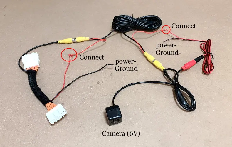

Nah, este szúnyog mentesen sikerült gondolkodni, rajottem hogy a bekötési rajz idióta, hiszen hol van itt az áramkör? Fekete fekete osszekot, vele párban lévő pirosak is és kész, megy is a kamera
tobias88888
Az útmutató amúgy ezt mutatja mint beépítési segédlet:
tobias88888
Megjött a kamera aliexpressről, bekötöttem de nem vált át. Volt aksi levétel is már 10 percre, de hiába kapcsolok hátramenetbe a kamera képét nem hozza be. Ötlet valakinek? Eléggé egyértelmű hogy mit hova kell kötni, így kétlem hogy elrontottam.
Esetleg mégis kellhet hozzá a tolatóradar ami nem csipogós, hanem a kijelzőn is megjelenik? -

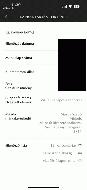

#6261
Az a MyMazda app hibaja, valamiert neha "eltunnek" azok a pdf-ek, nalam most pont elerheto.
A papir alapu szamlan amugy minden rajta van ami a munkalapon is, a digitalisban egyszer lattam megjegyzest nemet Mazda szerviznel, valaki beleirta a gumik profilmelyseget millimeterben...

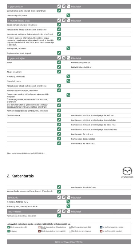

tobias88888
#6261
MyMazda > Karbantarás történet (itt felsorolja a szervizeket), rákkattintasz és ott alul vannak a dokumentumok, ott jelen esetben a 2. Karbantartás sorra kattintottam. Ami a felső képeden van az az Összes letöltésére jön elő.
tobias88888
Hát, ez sokkal jobban néz ki mint az enyém. Nálam csak pipák vannak és a karbantartás rész abszolút hiányzik. Mazda Szabó Miskolc nem tudna szervizt könyvelni? Az összefoglalónál ott vannak elvileg hogy miket csináltak, de a részletesnél nincs szóval ki tudja.

#6248
Ez a 2. éves szervizen készült! -
Villa7
tobias88888
#6248
Felhívod szervizt. Más lehetőség nincs és valszeg csak sok dolog be lett pipálva elvégezve nem.
tobias88888
#6256
Ha csatlakoztatni kell a kamera kábelét is a fejegységhez, úgy célszerű egyszerre beszerelni a kettőt. (A 3-ast nem ismerem, MX-ben sokat kell bontani mire hozzáférsz.)

Challenge az enyém, de a parkoló radar részt megfejtettem. Mint kiderült a Mazda nem szerel bele szenzort gyárilag. A Mazda régiós kereskedések teszik bele és többféle verzió is van: nincs szenzor, csak hátul, elől és hátul, kamerás, elől hátul és kamera, stb.
A hátsó verziósokból is van több: OEM Mazda sensor amihez lesz vizualizáció is és egyéb szenzor (leginkább Bosch), amihez nincs.
Egyelőre elengedtem a témát, rendeltem egy kamerát 21$-ért aliexpressről ami plug and play (HU reset után), remélhetőleg azzal elleszek.

#6227
There are two versions of the OEM rear parking sensors -- one that integrates into the display and one that doesn't.
Nah, akkor meg is van a megoldás. A kérdés esetleg hogy ez fixálható? Másnak van csak sima hátsó szenzorja ami nem csak csipog hanem a képernyőn is megjelenik? -
