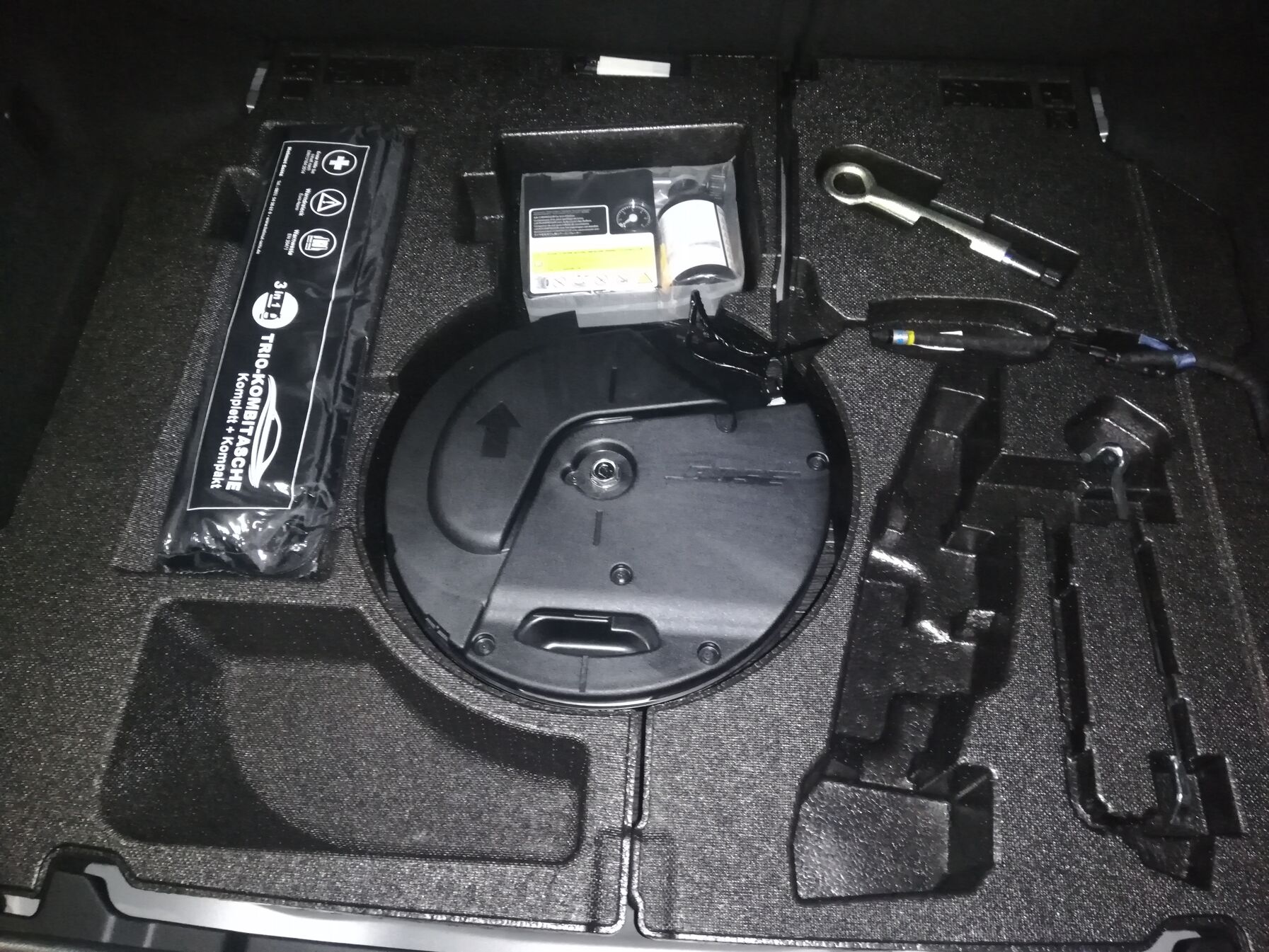

Gyárilag defektjavítóval jönnek ki, a pótkerék szett extra.
ZeroX92P
dangerzone #4856 üzenetére
Nem hinném, nincs pótkereked, defektjavítód van. Nem valószínű, hogy bárkinek hiányozna egy
szaremelő meg kerékkulcs. Ha valamit vitt volna belőle akkor inkább a gyári defektjavítót, az drága.
Inkább gondolok egy szabványos tálcára, lehet más piacon pótkerékkel adják. -
