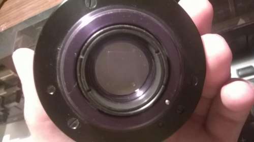

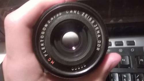

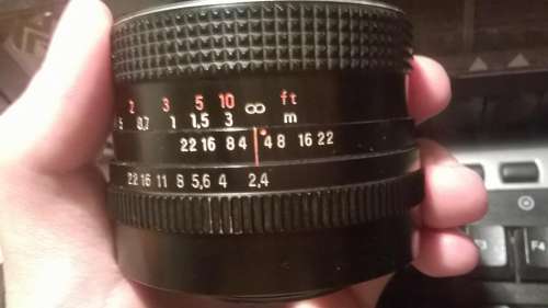

Naná hogy megint szétkaptam, alaposan kielemeztem a rajzon látható alkatrészeket, és a fókusz állító menetes részt (ami vagy 100 féleképpen a helyére csavarható) sikerült úgy vissza csavarni (rájöttem minek hogyan kell állni) hogy most minden a helyére került. Még a frontlencse tagot is sikerült kihézagolnom, hogy középen álljon, ha már olyan idiótán oldották meg, hogy három hernyó csavar tartja a helyén, amik egy sima háromszög alakú mélyedésbe tekerednek bele.
A fókusz állítás a végtelen jelnél koppan, és a végtelenbe elnézve tényleg ott a fókusz. Ehhez már csak egy idióta adalék, hogy a chipes adapter egy kicsit máshol jelez hanggal és fénnyel, de ha a szememhez állítom az élességet és nem a hangjelzéshez, akkor pöpec éles lesz a kép.
Na persze 2,8-on egy kicsit mos de nem zavaróan, f4-től meg penge éles legalábbis középen.Most ilyen képeket tudok vele exponálni.

Nos, a 3x szétszerelés azért volt, mert először nem jöttem rá hogy kell a frontlencse csoportot kivenni a házból és nem akartam feszegetni, így összeraktam de mivel meglett a neten képsorozat a szétszedéshez az segített így szétkaptam rendesen de a leesett frontlencse csoport hátsó tagot fordítva tettem a helyére (a szél csiszolás alapján úgy volt logikus), így megint szét kellett szednem, végül harmadszor azért szedtem szét, hogy megnézzem tehetek-e az ellen valamit, hogy ne az 1m-es jelzésnél legyen a végtelen élesség, de most úgy fest, hogy ez ilyen, pedig a 50/1,8-as Pentacon az koppan a végtelen jelnél és ott is van az élesség.

Fattyú: Miért is szerelő? 3x szedtem már szét, és minden a helyén van, semmi nem lóg, a lencsék tiszták. Vagy a lencséket lehet állítani szerinted? Mondjuk ez a túl nagy visszatekerés a végtelen jeltől majdnem az 1 m-es jelig elég ciki. Az 50-es Pentacon nem csinál ilyet. Egy szerelő mit is tudna vele csinálni? Ha tud belőle egy tuti rajzos obit akkor elviszem de komolyan.
Hétfőn lövök vele pár képet különféle rekeszekkel és felteszem valahová. Egyébként f4-5,6-tól tényleg penge. -

Amúgy meg valami nem stimmel még mindig, mert a skálája szerint 1,5m körül van a végtelenen az éles.

Köszi, közben pont ezt a rajzot találtam meg én is. Rájöttem a trükkre, hogy miért nem tudtam szétszedni, úgyhogy sikerült.
Ahogy sejtettem, a frontlencse csoport hátsó lencséje teljesen le volt esve. Egyszerűen a lencsét rögzítő gyűrű le volt tekeredve.
Nagy nehezen összeraktam, most nem zörög semmi, de azért 2,8-on még mindig eléggé lágy a kép, főleg a széleken. Most ezzel variálok, bár nem hinném hogy ezzel már bármit tudok kezdeni. -

Közben lett egy sanda gyanúm, hogy valami elszabadulhatott belül, mert ha megrázom zörög elég rendesen. Próbáltam szétszedni és bejutni a belsejébe, hogy ráakadjak a zörgő alkatrészre, de elakadtam. Tudtok valakit aki ilyen javítással foglalkozik, vagy bemutató videót ahol látható hogy kell szétszedni?

Van egy MC Flektogon 2,4/35 Carl Zeiss M42 menetes objektívem. Canon gépen próbáltam használni, de valami nagyon nem stimmel. A gond ott kezdődik, hogy végtelenre állítva brutál homályos a képe, (tudom, hogy minden obit egy kicsit visszább kell tekerni) és ha a végtelenre akarok fókuszálni, elég sokat kell vissza tekerni a fókusz gyűrűn. Nem tudom a kettő összefügg-e de teljesen nyitott blendén értékelhetetlen mosott képet ad, csak valahol 4-5,6 körül tud használható képet produkálni.
Azért bosszant a dolog, mert van mellé egy Pentacon 50/1,8-as üvegem is, de az teljesen hibátlanul működik, vagyis a végtelennél tényleg épp csak visszább kell tekerni és már 1,8-on is használható képet ad. Nyilván nem tökéleteset, de már jónak mondhatót, míg a 35-ös egy moslék.
Kérdés az, hogy vajon mi lehet a gond? Szét lenne esve az objektív? Valamelyik belső lencse elállítódott? -
