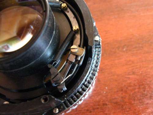

Erre a két rugóra gondolsz, ugye?
A blende nyitott állapota irányába feszíti a két rugó. A bovden pedig behúzza szűk állásba a blendét, a két rugó ellenében. (A kézi rekesz állító pedig valójában csak egy ék-szerűség, ami meghatározza, hogy meddig húzhatja össze a blendét a bovden; ezért a két rugó: egy a bovden teljes mozgásához, egy pedig a rekesznek közvetlenül.)
Érdekesség: a blende gyűrűjének kattogását szolgáló kis szerelvény meglepő, de műanyag. Ami pedig még inkább meglepő, hogy tisztítás után teljesen újnak néz ki, kopásnak nyoma sincs rajta!

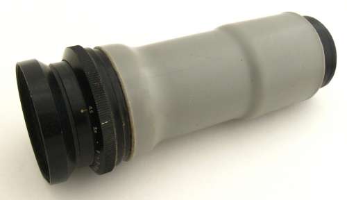

Nagyformátumú Tessar 4.5/180 nagyon egyszerű. Első lencserendszere és hátsó lencse lecsavarható, még a blende gyűrűjét lehetne leszedni, ha nem lenne berohadva rajta a csavar.

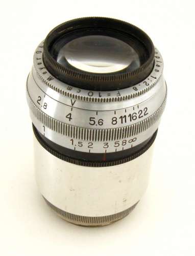

Miközben a halszemet kerestem, előkerült egy Meyer Görlitz, Trioplan f2.8/100 mm-es obi, a felfogatásnál mintha ez sem gyári lenne már, illetve ilyen kinézetűt nem találtam. A hátteret valami (számomra) elképesztő módon mossa; illetve pont úgy, ahogy szeretném. A blendéje is (számomra) érdekes, 17 íves lamellából áll, és szép, sima felületű körben takar ki. – Gondolom ez a képen is kihasználható.
Hadd kérdezzem meg, milyen kategóriát képvisel ez az obi? Látom, hogy nem olcsó, de hát az ár sosem volt minőséghatározó tényező.Előkerült még egy Tessar 4.5/180 mm-es is, egy szép nagy csőbe beledolgozva, élességállítási lehetőséggel kiegészítve. Na ez még a Trioplannál is erősebben mossa a hátteret, (és a blendéje is egészen érdekes, kb. 20 lamellából épül fel).

Remek darab, csak érdekelne, hogy ebayról mennyi lenne.
Le szeretném cserélni a Heliost valamire ami élesebb nyitva, és F2 alá megy.
Olyan menetre való cucc kell ami kb. a helyén mrad.
én a helios-ba valami teljesen színtelen olajat csepegtettem, amilyent a cserélhető fejes borotválkozó gépekhez adnak...kb egy éve így használom, azelőtt izomból kellett fókuszálni, azóta meg nagyon krémes, szaga sincs, tönkre sem ment
