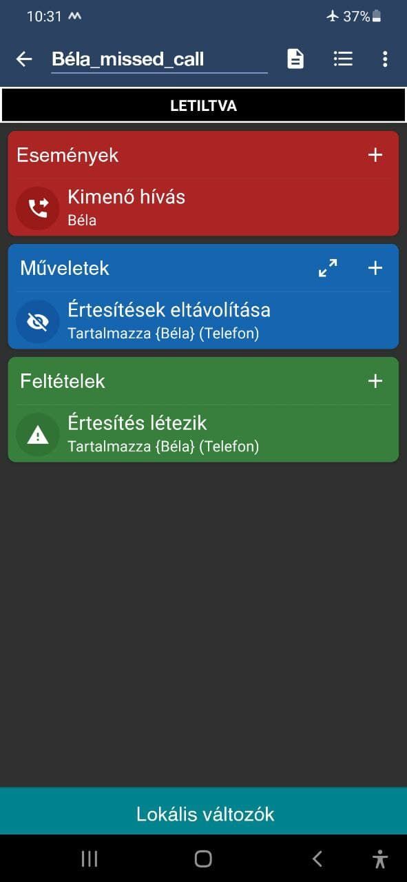

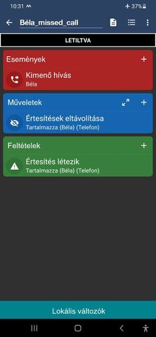

Volt egy olyan makróm (Édesanyám megcsörget, én pedig visszahívom; híváskor törli a nem fogadott hívást), ami egy régebbi macrodroid verzión (5.30.7) futott néhány napig, utána valamiért nem működött. Néztem a rendszernaplót, egyszerűen nem látta a nem fogadott hívás értesítést. Újraindítva a telefont újra jó volt pár napig. A többi makró hibátlanul futott. Úgy döntöttem frissítem az appot, feltettem az 5.36.8-as verziót. Azóta (legalábbis eddig) minden makróm fut, hiba nélkül. Viszont én a Helpert nem frissítettem, maradtam az 1.7-es verzión. Nálam van olyan makró, ami BT vezérlést tartalmaz és eddig úgy tűnt, hogy hibátlanul fut a régi Helperrel. Érdemes lenne azt is frissítenem? Láttam már 1.10 is van.
DrKapocs
Egy ilyen makrót lehet/van értelme "elegánsabbá" tenni? (Nálam már ez is előrehaladás volt, hogy össze tudtam vonni 7 makrót egybe az "if - end if" megtanulásával.)
#3372 Dolphine:
Ahogyan Mcrazy fórumtárs is írta, nem a művelet volt a lényeg, hanem az esemény rész. Egyébként csak annyit csinált a makró, hogy adott céges wifi hálózathoz csatlakozáskor rezgőre váltott a készülék, lecsatlakozáskor normálra. De nem használom, mert nem mindenhol stabil a céges wifi, így olyankor is normálra vált, amikor nem kellene. -
