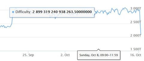

Eleg erdekes grafikont rajzol az eth diff ha kovetitek. Tegnap este mar olyan "boldog" szamokat mutatott.
Ehez kepest most eleg latvanyosan elindult felfele, ami szomoru. Arra mibol lehet szamitani, vagy honnan lehet tudni, hogy lesz-e ujabb diff bumm ?
