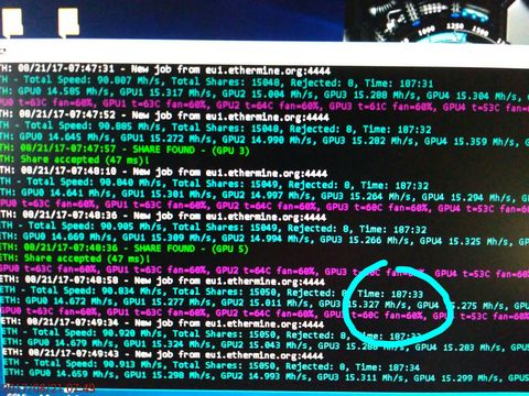

Plasticbomb
tom120514 #28295 üzenetére
Július 9 óta két gép (1 RX480 és egy R9 380X) kiszedett 0.44 ETH-et. Nekem ez mind profit, mert a gépek megvannak jó ideje, és az energia is ki van fizetve így is úgy is (Vagyis nem okoz többlet kiadást és akkor is ennyimbe kerül, ha nem számolgat a kártya), Szóval kb ott tartok, hogy megvan az FC blokk a VGA-ra vízhűtéshez. De inkább nem adom el most, had gyűljön még, had emelkedjen az ára, és majd amikor olyan dologra kell, ami tényleg fontos, majd arra költöm. Ez nagyjából heti 5 nap, hétvégén használjuk a gépeket, pl játékra. Hétközben fórum meg film/youtube megy csak. (Illetve mostantól zongora tanulás is!
Véégreeee!)
