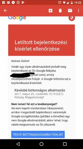

PonPon #23478 üzenetére
Így így, gyárilag ez a port volt beírva, TLS elé kell a pipa és az smtp is okés. Innentől kezdve a fiókod kell rendesen beállítani, amiből az emailt akarod küldetni
Szerk.: Na ez a mail jött a teszt email gombra kattintás után.
És ez szerepelt a végén:
Ön próbált meg bejelentkezni?
A Google továbbra is letiltja a bejelentkezési kísérleteket a használt alkalmazásból, mivel az ismert biztonsági problémákkal rendelkezik vagy elavult. Az alkalmazás használata érdekében engedélyezheti a hozzáférést a kevésbé biztonságos alkalmazások számára. Ez azonban sebezhetőbbé teheti fiókját.Ebben a szövegben van egy link a módosításhoz
