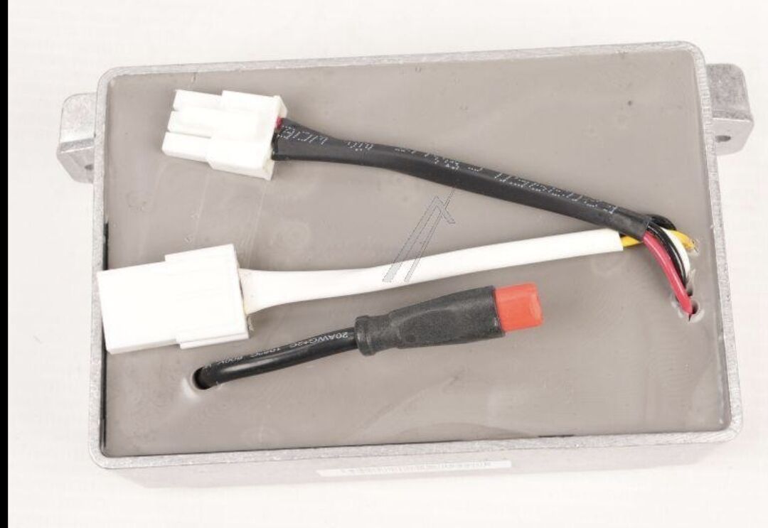

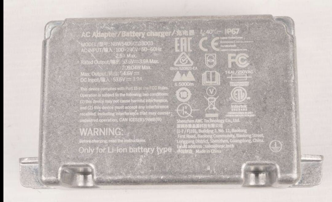

A G3-ban egeszen pontosan 100-240V/50-60Hz tapegyseg van.
A nehezseg annyi benne, hogy valami mugyanta-szeru cuccal van az egesz kiontve az IP67 vedelem miatt.
A keszulekhaz femnek tunik, feltetelezem a hoatadas miatt.
Valoszinuleg egy szokasos PWM-es tap lehet. [kép] [kép]
33430 HUF (AFA-val) + 4336 HUF szallitas(De ha belegondolok ... az MSI gamer laptopom tapja is ennyibe kerul nagyjabol. Igy alapvetoen nem kiugro egy 200W+ tolotonel az ar)

Szerintem a szikra a roller akkujából a töltó pufferkondijába megy, ha nincs előre feltöltve.
PociAti
Dr. Szilikát #28755 üzenetére
Jó leírás, köszi!
Viszont az előző hozzászólás kapcsán is már megfordult bennem egy aprósággal kapcsolatos kétely. "Ha véletlenül pont elkapod a nullátmenetet, ..." vagy éppen meglovagolod a hullámot és pont a csúcson szállsz be. 50 Hz-es hálózat van nálunk, ami annyit tesz, másodpercenként 50 teljes hullámperiódus zajlik le, magyarán másodpercenként 100-szor van hullámhegy és nulla.
Kísérletezés nélkül azt mondanám nem tudjuk olyan sebességgel bedugni, hogy 230 V-hoz és adott páratartalomhoz tartozó távolságnál (tizedmillimétereknél) ne lépjen a hullám a legmagasabb pontjára és ne alakuljon ki az ív.Bár te nem is a konnektorban is jelentkező ívről beszélsz elsősorban.
Nekem minden alkalommal kicsit pukkan. De majd megpróbálom gyorsabban bedugni. De a 50 Hz miatt nem vagyok teljesen biztos az indoklásod helyességében. -
