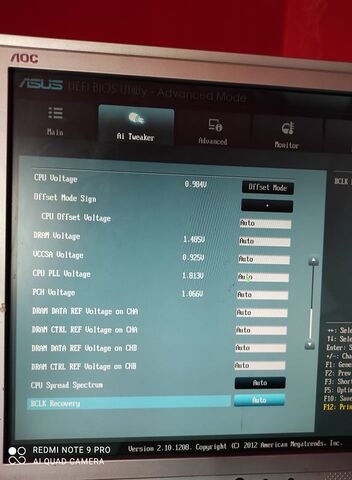

Toby888
nosza akkor nekem segítsetek légyszives ha tudtok, OC-zni szeretnék egy 3770K-t egy maximus v gene-be, ha lehet akkor szájbarágósan ( :

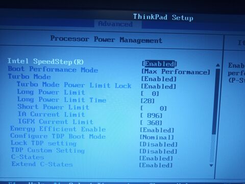

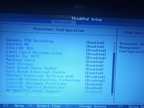

Raggie
Pöttön #32120 üzenetére
Hát nem volt ilyen laptop soha a közelemben sem, de nem látok sehol feszültség állítási lehetőséget.
Az áramerősséget lehet limitálni, meg a TDP-t tudod beállítani valamilyen Watt értékre, de az nem egészen az alulfeszelés. Nincsen más "voltage management" vagy hasonló fül? -

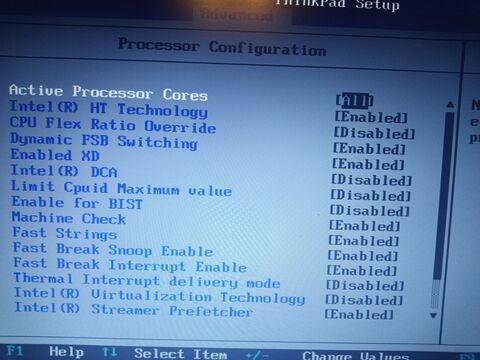

Sziasztok Mesterek!
Igaz a segítség kérésem csak 50%-ban illik ide, mert igaz hogy Ivy, de laptop... Ezért előre is bocsi!
Van egy Thinkpad T430-am amibe ki cseréltem a procit egy 3630QM-re, a proci alap 3,2ghz turbo-n megy 1,076 és 1,085 közt ingázó fesz mellett (Aida64 szerint).
És sajnos 10 perc stressz teszt alatt 94-95 fok között van a hőfok.Ezért szeretném ezt a procit amennyire csak lehet alul feszelni, hogy minél kisebb hőfokon tudjon üzemelni, ehhez raktam fel egy modolt bios-t a laposra.
Amivel akár még húzni is lehet egyes procikat (37xx,38xx,39xx) szóval az én esetemben ez nem szempont, de biztos be lehet valahol állítani a feszültség értékeket is.
Ebben szeretnék segítséget kérni, mert hirtelen elvesztem a beállítási lehetőségek bőségében...
Csináltam egy pár képernyőképet a bios advanced füléről, gondolom hogy a Processor Configuration fülnél kell a megoldást keresnem, a Thermal Configuration-nál ahogy néztem a hőfokok monitorázását lehet csak állítani.
A tippeket, segítséget előre is köszi! -
