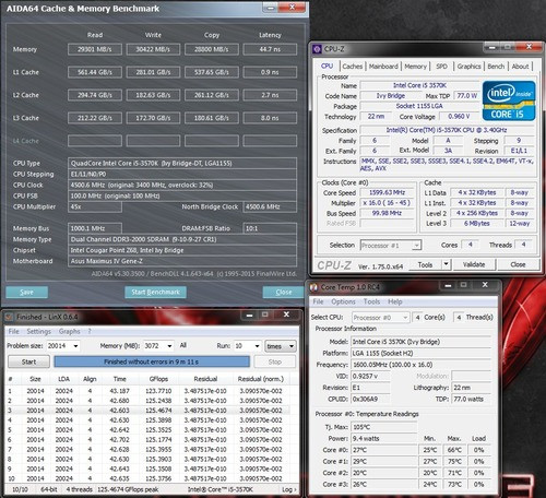

Én egy natúr sniccerrel delideltem párnapja a 3570k procimat + egy old bankkártyával..
Annyit csináltam hogy 4 sarkát bevágtam, szépen késsel akkor már alá fért a kártya és azzal körbe húztam mind a 4 oldalát. Én CLU hiányában MX4-et használtam de majd szeretnék alá én is venni clu-t. Most így használom 4,7ghz ~1.320v nagyjából prime95 alatt 70-74 fokos játék alatt 66nál megszokott állni 80%-os terhelés alatt..Mondjuk amit érdekesnek tartok hogy a 4,5ghz @ 1.224v is kb ugyan ezeket a hőmérsékleteket produkálja 3-4 fok eltéréssel amit én az mx4 pasztának tudok be.

Ha 75 fokos maximum akkor nem érdemes delidelni szerintem. Nekem delid után lett 70 körüli, de stressz-teszten belenyal a 75-be is.

Sajnos a 2 óra p95-öt nem fényképeztem ki amikor teszteltem és belőttem offset-et, csak inkább érdekességből akartam mutatni a cput a vidje miatt, milyen alacson fesszel tudja 5Ghz-et. Nem hz húszárkodás, nagyzolás volt a cél, inkább érdekesség, hogy egy jópár generációval előtti jobb chip is tud jókat produkálni mai napig.
Amúgy 4,8Ghz-et 1,245V-on tudja, ami bőven elég nekem állandó használatra, így 72-73 fok volt maximum, az azért elég kellemes.
A hűtéshez hozzá tartozik, hogy egy custom loop - léggel azért melegebb lenne - viszont ott is csak egy 12-es 6 cm vastag EK radi, DDC és egy t56 blokk, ergo semmi extra, viszont itx a gép. FPS alatt van különbsége 4Ghz-hez képest, BF1 alatt úgy tűnik számít valamelyest. -
