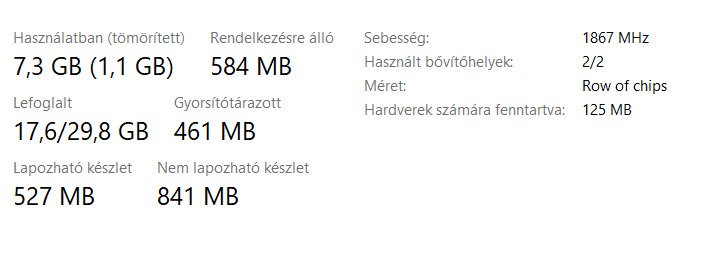

Axxered
A X1 Yoga 2nd Gen (Type 20JD, ThinkPad) 8G memóriája van, de szeretném bővíteni.
Lehetséges ebbe agépbe plusz memóriát vásárolni?Két bővítőhely van használatban a kettőből, de ha lenne darabonként mondjuk 8-8Gb, akkor az sokat javítana a teljesítményen.
Nagyon köszi, ha valaki tud konkrét típust, linket! -
