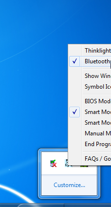

donjohnson
turbokappa #110883 üzenetére
igen, azt nézd már meg légyszíves. tegnap is írták neked 2x.
tpfancontrol-t rakd fel és jobb klikk a tálcaikonján és ott a bluetooth kapcsoló. -
Tikakukac
Tpfancontrol megvolt már?

turbokappa #110877 üzenetére
vagy csak kontakthibás lett... ott van jobb oldalt a palmrest alatt. Régebben írtam, hogy t430-ban egyszer nekem is meg kellett igazítani a szalagkábelét.
turbokappa #110873 üzenetére
BIOS?
TPFC-vel sem lehet visszakapcsolni? -
Nem ismerem T420-at, de T61 és T410-nél ugyanezt játszotta el Win.
Megoldás BIOS visszaállítás volt, azután már Win hajlandó volt felismerni és használni is. -
Tikakukac
Ja, hogy így, akkor ez csak driver/win sutaság. Egy újrahúzástól nem esnek szét hardverek

turbokappa
Üdv
Ma este bekapcsoltam a t420-om és azt vettem észre, hogy nincs bluetooth, a bekapcsológombot hiába nyomogattam és úgy néz ki hogy kipurcant hardverileg. Alkatrészben tud valaki segíteni, ill melyik típus jöhet alkatrészügyileg szóba.
Üdv :T. -

havri1
Kaptam egy 90W-os tápot, ezzel tökéletes az x220, megy maxon
Újraraktam, friss win meg minden. Előzp winen volt egy fan vezérlő app thimpkadhoz, amivel maxra tudtam pörgetni a ventit, alapból nem pörög annyira. Kellene ez az app. Nem ugrik be valakinek mi a neve?CPU fan controll vagy mi, de nem találom neten..
Megvan
