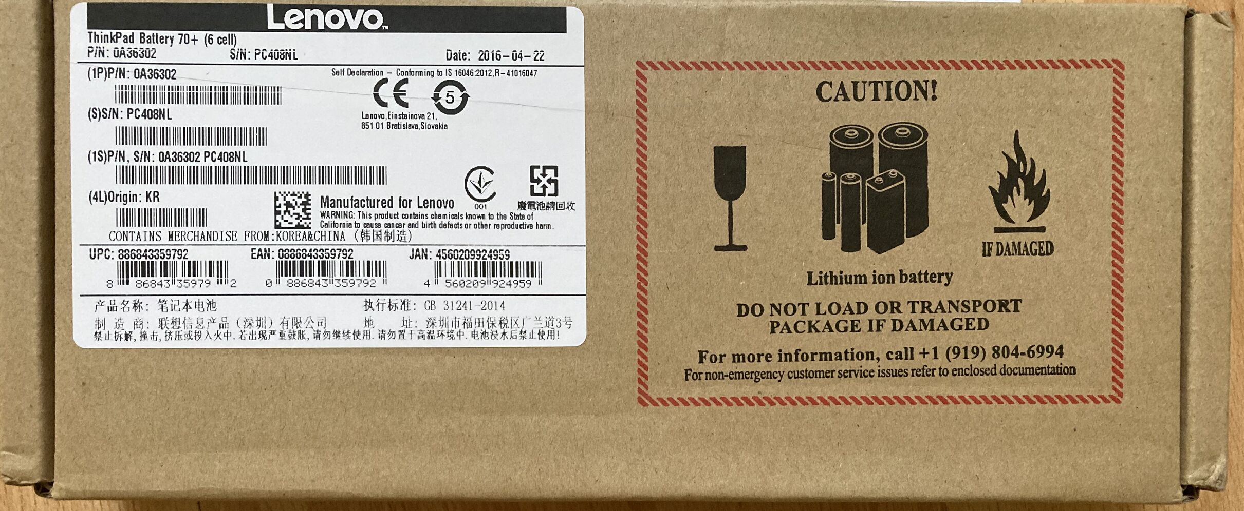

Ismét írok röviden a hamisított ThinkPad akkumulátorokról, hátha így mást is megóvok sok bosszúságtól, idő és pénzpazarlástól. Korábbi leírás a hamisított akkumulátorokról itt olvasható: [link]
Van itthon T520/T530 még aktív üzemben napi használatban, ehhez akartam gyári akkumulátort venni 20-45000Ft közötti ártartományban, számlával, hivatalos forrásból a következő típusú üzletekből:
-magyar számítástechnikai üzletek
-hivatalos Lenovo partner cég
-Német ebay-es hivatalos Lenovo partner
-Francia ebay-es nagyker
Meglepetésemre minden megvásárolt akku hamis volt ebben az árkategóriában, hivatalos, számlás eladóktól is. Feltételezem, hogy a Lenovo már leállt a gyártással, emiatt régi Lenovo akkukból kibányászott eredeti vezérlőchipes, utánagyártott, rossz minőségű akkukat árulnak, nagyon drágán. Egy ilyen akku nem ér 20-45ezerFt-ot.Hogyan azonosíthatók az ilyen hamis akkuk:
-régi ThinkPad akkuból kibontott chipet használ, emiatt az akkun levő matricán olvasható bar-code number és a Power Manager/Lenovo Vantage alatti bar-code number nem egyezik
-gagyi papírdobozban vannak Lenovo lezáró cimke nélkül
-sokszor csak lassan tölthető az akku 10-12W, nem megy a gyorstöltés
-gyári kapacitása 55-56Wh szemben a gyári 65Wh körüli kapacitásával
-10-15 ciklus után 20-30%-os degradáció a kapacitásban
-Power Manager/Lenovo Vantage alatti First Used date, Manufactue date dátumok nem valós adatot mutatnak (újabb hamisítványoknál már ezt javították, ebben az esetben a bar-code numbert kell nézni, olyan hamis akkut még nem láttam ahol az egyezett volna)Hamis akku1 példa [kép] [kép] [kép]
Hamis akku2 példa [kép]
Eredeti akku példák [kép] [kép] [kép]Én végül ebay-en találtam még két doboz eredeti akkut amit megvettem, ha az nem jött volna be akkor talán ezt az utángyártott akkumulátort próbáltam volna meg: [link]
Remélem hasznos volt.

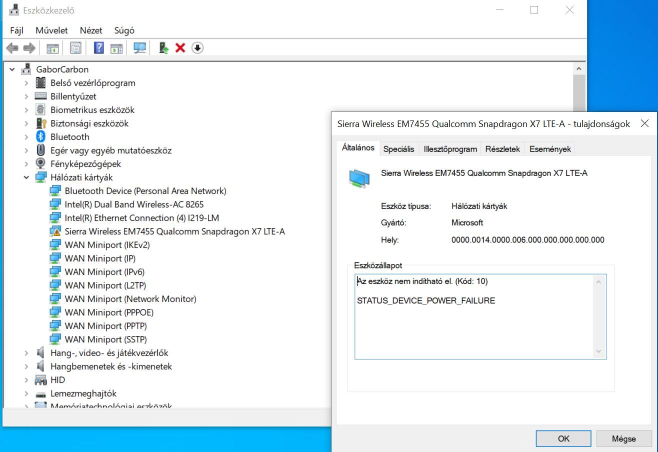

Na próbálgattam a dolgot. Tényleg a modem akasztja meg. Szétszedtem, kivettem, restart, most 20 másodperc alatt volt. Visszaraktam, újra lassú.
Kaptam egy olyan tanácsot, hogy a gyári recovery-t tegyem fel szériaszám alapján. Ezt is megcsináltam, nemrég lett kész 1803-as Win10et rakott fel magának így. Újkorában ez volt az aktuális verzió.
Megjavult, amíg a drivereket le nem töltötte. Most direkt kihagytam a Microsoftot, elsőre sorozatszám alapján a Lenovo oldalán telepítettem az automatikus felismeréssel a drivereket. Ez után újra lassú lett a boot, kb 2-2:20 perc között van. Az eszközt most generic modemnek látja, de ugyan azt a hibát írja az eszközkezelő.
Sierra Wireless EM7455-öt ha telepítem, látszatra lefut, de legközelebb újra megtalálja a Lenovo updater.

Tanuljak valamit: miért akaszt meg egy bootot 3-4 percekkel egy modem? Holnap csak előkapok már pár gépet, mert legutoljára a HP-m volt modemes, akkor voltam sokat sima hálózattól távol, de azért egy 5 perces boot az erős.

Vettem egy X1 Carbon 5. generácis gépet és ezzel kapcsolatban szeretnék kettő dolgot kérdezni.
Az egyik az, hogy ha nem kikapcsolom a gépet, hanem csak újraindtom, a boot idő kb 15-20 másodpercről 2-3 percre ugrik. Ez mitől lehet?
A másik pedig a Sierra wireless em7455 modemmel kapcsolatos. Tegnap teleptettem a Windows, utolsó kiadás, szűz telepítés. Eszközkezelőben mindig sárga felkiáltójellel
Az eszköz nem indítható el. (Kód: 10) STATUS_DEVICE_POWER_FAILURE hibát ír. Lenovo oldaláról megkeresi a Sierra Wireless EM7455 Software (Windows 10 Version 1607 or Later) - 10 drivert, leszedi, felrakja, de a hiba nem változik és újra jelzi telepítésre. A modem firmware-e a Sierra oldaláról letöltve ismeretlen hibakódú hibaüzenet miatt nem frissül. Milyen driverrel működne rendesen?Köszönöm előre is a segítséget!
