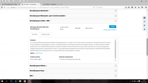

Szia, az baj, hogy próbáltam és mind a HP mind az AMD oldalánés ha le akarom szedni a drivert, csak a Catalystot akarja telepíteni.

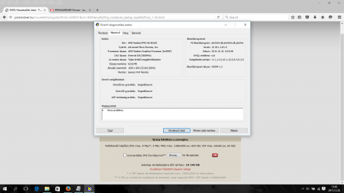

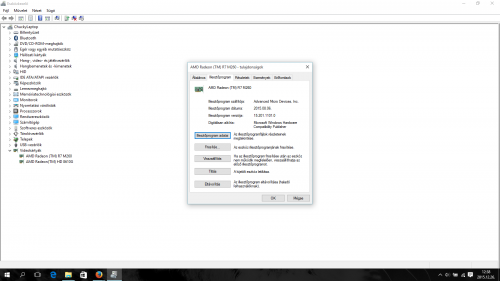

Sziasztok, segítséget szeretnék kérni. Van egy HP Pavilion 17-F202NH notebookom.
Nem tudom használni a dedikált videó kártyát, pedig elvileg minden renben van a driverével. Ha eszközkezelőben letiltom az integráltat akkor sem vált át a dedikáltra. A probléma minden játéknál fenn áll.
Remélem a képek segítenek, a segítséget előre is köszönöm. -

Akkor benéztem - igaz nem is néztem utána. Nekem dedikált AMD vga van, és asztali gépeknél is volt korábban AMD karival hasonló jelenség. Vagyis ha lekapcsolt a képernyő utána "nem jött vissza a kép".
Megijedtem, mivel 1 hete vetem a gépet, arra gondoltam valami a géppel van. De akkor valami más, ami másnál is előjön ezek szerint.
