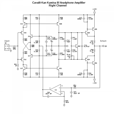

Szeretnék készíteni egy +-15V-os tápegységet CLC szűréssel lm1086 felhasználásával. Ennek apropóján csináltam az alábbi nyáktervet.
Szeretnék tanulni a hibáimból, ezért megköszönném, ha ránéznétek.
