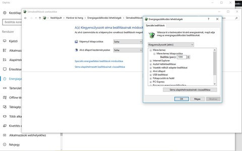

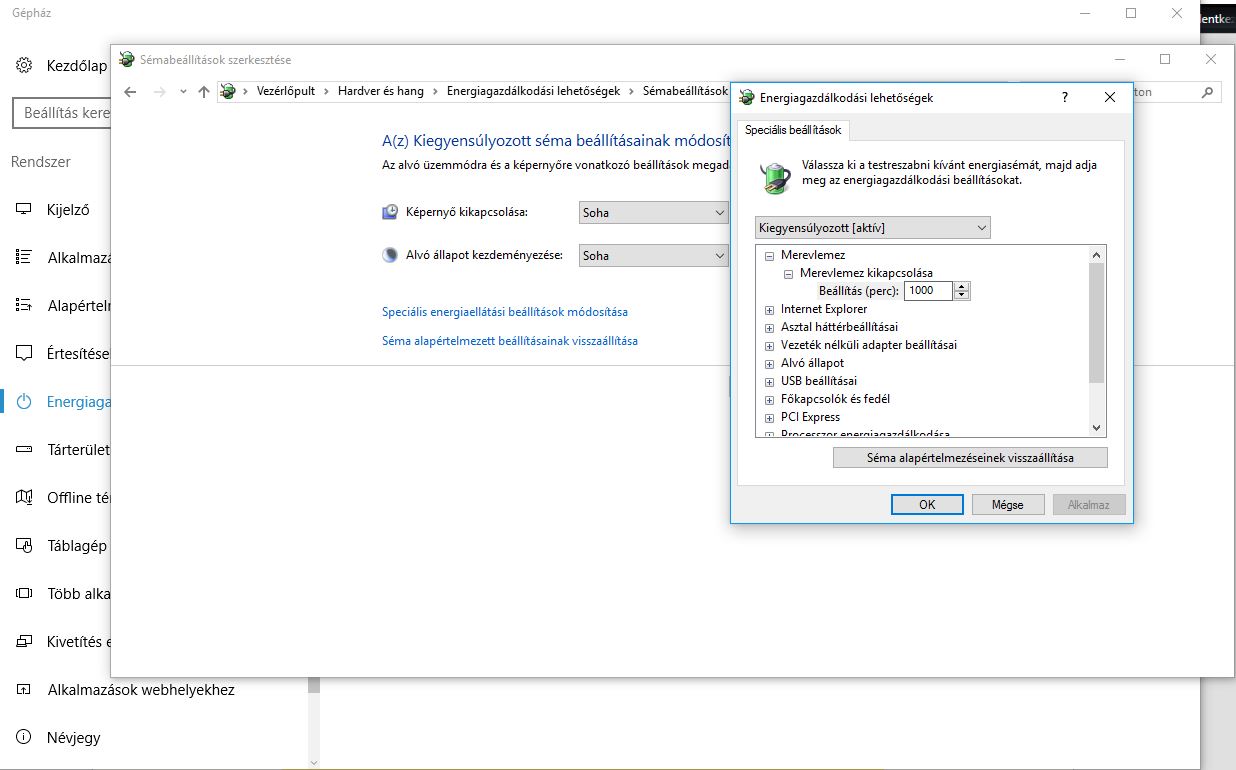

Hello!
Nekem ugyanezzel a típussal ugyanez a problémám... ki van kapcsolva az említett funkció, de ugyanugy csinálja... elég zavaró, pedig elvileg hibátlan 100/100 sentinel szerint. Dühítő, hogy nem csinálok semmit és néha kattan egyet. Van esetleg még más kikapcsolnivaló?

valószínűleg az aggressive link power management parkoltatja állandóan.
kapcsold ki. -

beres_geri
#45615
"Windows 10 oprendszer a belső hdd-t leválasztható meghajtóként kezeli/látja. Alapesetben nem lenne gond, de a gépen dolgozó hölgy már többször leválasztotta véletlenül. Mi lehet a gond?"
Azert latszik levalasztahtokent, mert:
- AHCI modban van a vezerlo (szukseges a SATA hot-swap-hoz)
- a Windows a BIOS-tol (vagy az UEFI-tol) ezt az informaciot kapja.Megoldas:
- le kell tiltani a levalasztahtosagot a BIOS-ban,vagy ha ez nem lehetseges akkor
- a Microsoft beepitett driverenek (msahci) hasznalata eseten registry bejegyzesek segitsegevel tiltani egyes eszkozoket: https://support.microsoft.com/en-us/kb/3083627
- vagy a chipset-nek megfelelo egyedi meghajtoprogramot telepiteni (pl: Intel --> Intel Rapid Storage Technology) -
beres_geri
Windows 10 oprendszer a belső hdd-t leválasztható meghajtóként kezeli/látja. Alapesetben nem lenne gond, de a gépen dolgozó hölgy már többször leválasztotta véletlenül. Mi lehet a gond? -
