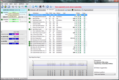

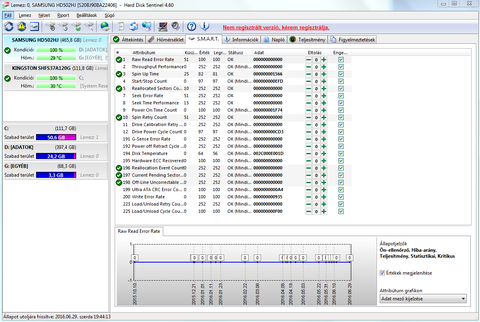

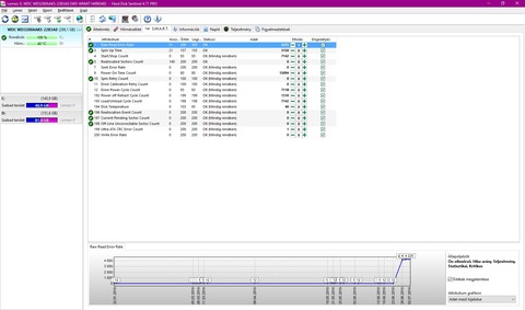

Ezen a képen a reallocated sector résznél van hiba? Mert a küszöbhöz 140-et ír, de az értékhez 200-at. A vinyómon több a hiba a küszöbértéknél?
Illetve van bármi más hiba, akár a legapróbb? (Bogarat ültettek a fülembe.)
Nem nagyon tudom, hogy kell értelmezni az adatokat.

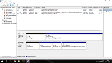

Valamit elcsesztem a HGST HDD-el. Nem is tudom, honnan kezdjem az előzményeket. Talán elsőre leírom a mi a problémám és hátha egyszerű megoldást mond Valaki.
Szóval, van 1TB HGST HDD kb. 1 hónapja raktam be és nem volt vele semmi problémám, amíg nem „nyúltam rossz helyre”: most a HD Sentinel látja a meghajtót, de valamiért nincs „betű neve”:
A Vezérlőpult/Lemezkezelésnél pedig nem is jelenik meg a meghajtó:
Esetleg lenne egy egyszerű javaslata valakinek, mi a teendő?

Kisebbiknél kötet törlése, nagyobbiknál meg kötet kiterjesztése, és ha minden igaz akkor kész is van.
Megnézem a linkelt programokat is.

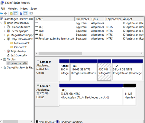

Ha megfelelően csinálod, akkor a nagyobbik partíción nem. Viszont a beépített lemezkezelő elég fapados és basic tudású... külső programokkal sokkal kellemesebb az ilyen műveleteket megcsinálni.

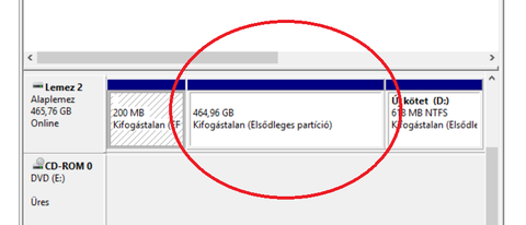

Hali! Nem igazán probléma, hanem egy kérdésem volna. 2Tb-os HDD-men van két partíció, egy kisebb (~150Gb), amin régebben a rendszer volt, de az át lett telepítve, így le lett formázva, és most üresen van.
Ha ezt a kisebb részt lemezkezelővel törlöm, és egybeolvasztom a nagyobbik (~1,6Tb) részzel, akkor a rajta lévő adatok nem törlődnek, ugye? -

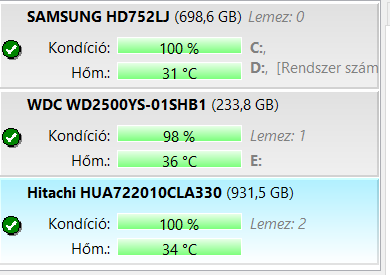

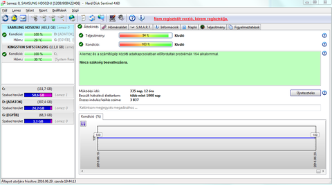

AeSDé Team
HDS kép: [link]Az 1 db szektorhiba már legalább fél éves, és fogalmam sincs mi okozta, azóta hibátlan. Lehet ez egy rossz jel és érdemes backupolnom róla, vagy csak valami hirtelen leállás/áramkimaradás műve lehet, és elhanyagolható?
A második, adatkapcsolat hiba már felettébb idegesítő. Sokszor hordozom a lemezt és amikor visszadugom a satára néha el sem indul a windows, vagy épp elindul de nem látja a lemezt. Szerintem a kábel lehet már totál elhasználódva, eleve egy gagyi alacsony minőségű vacak volt de egyre rosszabb. Most épp laptopban üzemel a lemez és itt semmi kapcsolati gond sincs. Milyen SATA 3-as kábelt érdemes vennem és hol kapok ilyet normális áron? Betankolnék 3-4 darabból hogy legyen bőven. Ebay lenne legjobb, főleg ha ingyen kihozzák.
Illetve lehetséges hogy ezek az adatkapcsolati problémák okozták a fenti szektorhibát is? -

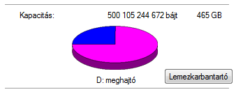

sziasztok.megtudná vki mondani,hogy az 500GB os HDD-ém-en miért csak 470 GB szabad területet jelez a gép?a foglatnak csak 7GB-ot ír!

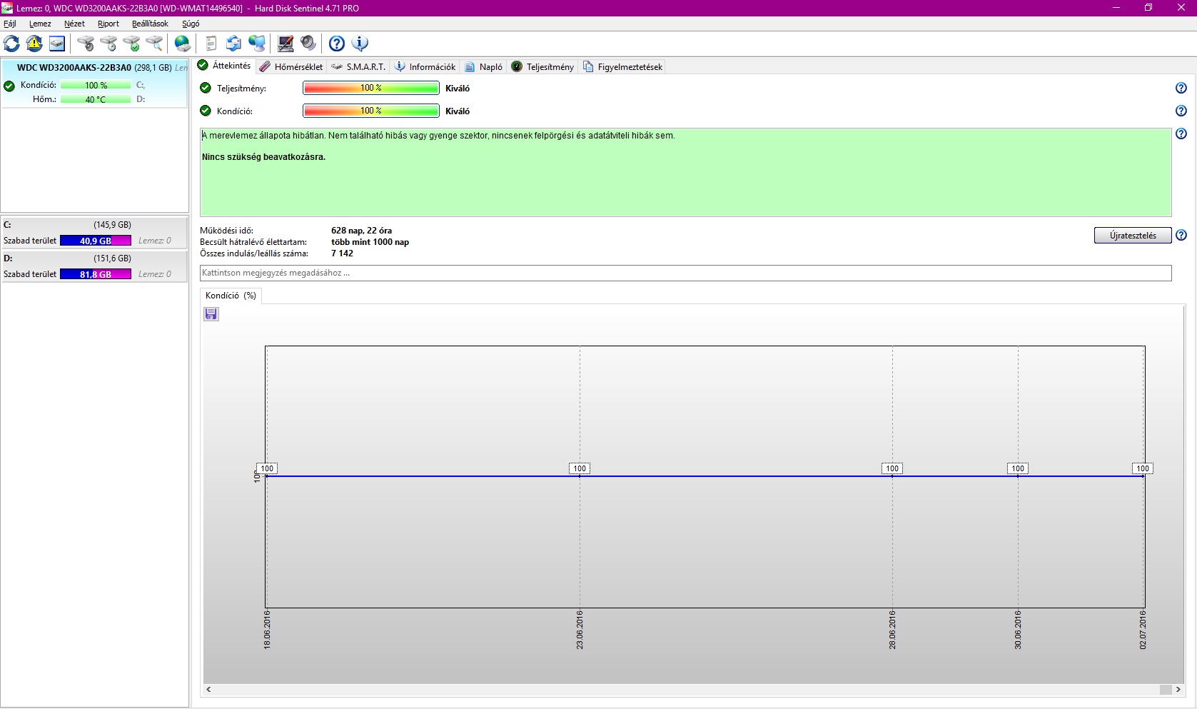

funk648
Néha rászoktam nézni a HD sentinelre, hogy ha netán valami baj van, akkor azt ne az utolsó pillanatba vegyem észre, és ma ez a kép fogadott:
Ha jól tudom ez kábel problémára utal, de a biztonság kedvéért elkezdtem a legfontosabb dokumentumokat lementegetni, ekkor megint megnéztem a hd sentinelt, és akkor már 0% kondíciót mutatott, illetve felpörgési hibát jelzett. Közben végeztem a legfontosabb fájlok mentésével, ekkor visszamentem a hd sentinelre, majd ismét a felső kép fogadott.
Hátha ez még segít:
Jól gondolom, hogy először a sata kábel cseréjével kéne kezdenem? Előre is köszi!

Már 1.5 hete küzdök egy Seagate-el.
ST500LT012Cserélve lett a régi merevlemez 71 darab bad sector miatt.
A vadonatúj lemez is elképesztő SMART adatokat produkál. Később olvastam hogy Seagate-nél ez nem bug hanem feature.
Sentinel
1,Raw Read Error Rate
grafikon első bekapcsolási napon 204 Ezer! aztán csükkent de közben az asztaliban is volt, most 237 EzerSeek Eror Rate
1 millio felettCommand Timeout
1 millio 433 ezer
Azt írja ez nullánál nagyobb érték esetén tápegység illetve adatkábel csatlakoztatási probléma valószinűsithetőA lemez és a számítógép közötti adatkapcsolatban előfordultak problémák 4511 alkalommal és folyamatosan növekszik Úgy rémlik, ez a szöveges magyarázat már winyóhibára adhat okot.
Cristal Disk Info is hasonló eredményeket ad.
Eseménynaplóban Kernel Power 41 (63) hibák vannak.
A leglényegesebb hogy a gyártó beépített egy plusz hibaforrást, a lemez nem a megszokott módon, alaplapra forrasztott
csatlakozóba megy bele, hanem egy rövidebb, LVDS kábel szerű, külsejű, 12 pólusú kábel megy az alaplapra, a másik vége a winyóra. Kimértem a kivett kábelt, minden tüske kisípolt valamelyik lábon.
Megmértem, az 5V az 5.1V, már a haverom szkópjával is meg lett nézve és nincs a jelen tüske.
Sajnos nincs másik ilyen kábel próbára.
Ez a hiba tápellátásra visszavezethető vagy csak a kábel kontakthibás?
Másik, asztali gépbe áttéve a lemezt, megszűnik a szám növekedése vagy sokkal,lasaban növekszik.Volt több kék képernyő
CRITICAL_OBJECT_TERMINATION ntoskrnl.exe
hibával, állítólag ez tipikus winyó hiba.Win7 van rajta, tegnap mellétettem egy Linuxot, az megy rendesen, pedig linux kényesebb a hardverhibára.
WD bad sectoros merevlemezzel sokkal jobban megy, pesze az nem számollja a Raw Read Error és más hibákatköszönöm a válaszokat

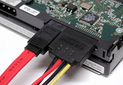

Erwinke
Nah az a szitu, h Gigabyte b85m h3d alaplapom van. És csak a két párhuzamos sata csatiban mennek a HDD-k. A többiben nem ismeri fel egyiket sem. : ( Ez wtf?! Lehet bios set up is? Bioszban a kezelés UEFI-re van állitva. SSD-n van a rendszer azt hagytam benne a másikról levettem a greent és ráraktam a kéket és mikor bekapcsoltam belementem a lemezkezelőbe egyből kiirta, h felismerte a HDD-t és, h műveletet kell végrehajtani rajta a folytatáshoz. Le is formáztam megy faszán. Aztán kikapcs ráraktam a zöldet azt akkor meg azt nem ismerte fel. Megy bele még merőlegesen 2x 3.0s csati meg 2x 2.0s csati és egyiken sem ismeri fel egyiket sem. Csak azok a HDD-k mennek amik a párhuzamosba vannak szúrva.
nonsen5e
Erwinke
#44711
Túl sok dolgot láttam már, azért megkérdezem.
Mindkét kábel be van dugva a HDD-be?
Bocsánat, ha számodra nyilvánvaló dolgot mondtam, de VGA topikban egy fórumtárs csak becsavarozta a kártyát hátulra, de a PCIe csatlakozóba nem dugta be. Azóta bármit elhiszek.
(SATA adat + táp/4pin molex)

Mitől lehet, hogy egy WD Caviar Green 2TB merevlemez 100/100-as, de hátralévő időnek csak 700 nap van hátra? (Már 1000 benne van) -
SP4C3
Fr@nkieWilde
#44699
Próbáld úgy sentinelezni, hogy nem ő a rendszerpartíció.
